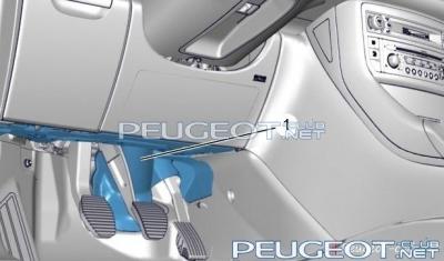

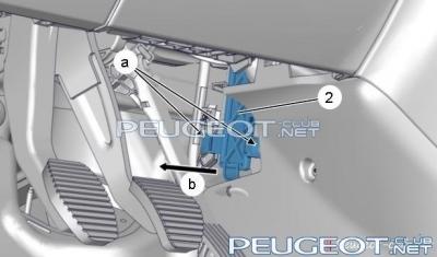

Отсоединить : Лючок фильтра салона (2) ( в «a»).
Снимите лючок фильтра (2).
Снимите : Салонный противопылевой фильтр (В зависимости «b»).
ПРИМЕЧАНИЕ : Необходимо нажать на упругую поверхность корпуса фильтра, чтобы облегчить его вынимание.
2. Установка
Очистите слот фильтра.
Установите новый фильтр салона.
Установите :
Отделку под приборной панелью (1)
