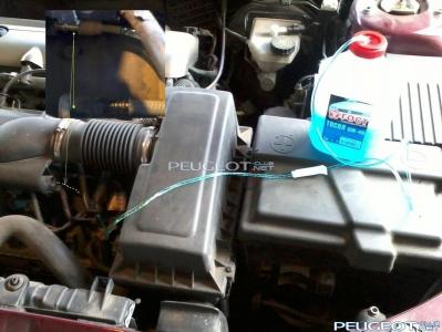

kav-psk Опубликовано 4 октября, 2012 Опубликовано 4 октября, 2012 и так, я вот решился и проделал сею процедуру, и немного накосячил, ну все по порчядку. Как было сказано подключил трубку к ДЗ от капельницы вместо трубки идущей от вакумника, вот фоткав самом начале трубка была перекрыта на подачу тосола, завел двигатель и только после этого открыл подачу тосола.Теперь Внимание ! Самая моя главная ошибка которая чуть не привела к фатальному исходу (тьфу 3 раза все хорошо) полсе переговоров с icechieff, при подаче тосола нельзя двигатель держать на холостых так как тосол сразу не попадает в камеру, его объем подачи должен быть минимальным чтоб при прогазовке (2000 об/мин) сразу всасывался по впускному коллектору в камеру сгорания. На всем протяжении подачи тосола нужно держать повышенные обороты, так как тосол идет маленькой струйкой, конечно более безопаснее было бы если подавался в качестве аэрозольного облака )))).У меня как раз было наоборот двигатель работал четко на ХХ и тосол по немножку уплывал, дымок с выхлопной белый слабый был думал так и надо,[Peugeot-Club.net] - Видео-0015.mp4ближе к онцу подачи стал поддергиваться и я не успел удержать его на оборотах....немного прогазовав двигатель заглох. Причем при перегазовке с выхлопной пошел такой дымаган что я чуть не поседел от увиденного (все соседи по гаражу повылазили). Короче облако было примерно такое и это без преувелечения (жаль не заснял, в то время не до этого было):После того как двигатель заглох, попытка первая завести не удалась, вторая запуск успешный, двигатель работает не стабильно прогазовка до 2500-2700 заглох...при всей работе двигателя с трубы как парового паровоза клубы белого дыма. Дальше не стал испытывать судьбу и насиловать двигатель. Снова посоветовавшись с icechieff было принято решение снимать ДЗ и впускной колектор. Приступил к работе. снял ДЗ и увидел чумовую картину, на дне впускного колектора лужа тосола , выкачал клизмой )))), но на этом не остановился и снял коллектор полностью, так как на 406ых впусной колектор имеет изогнутую форму, снял слил остатки - всего оттуда выкачал/слил 750 мл тосола уже грязного с эмульсией масла (то что попало из вентиляции картерных газов). После всего сборка и установка на свои места. Первый запуск - успешно, ХХ немнодко дергался, из трубы уже дымарь поменьше но все же был и хочу сказать долго ))) это настораживало. Пришлось покататься вечером по трасе поустраивать людям дымовую завесу. Короче вконце концов все прошло. Результат чистки: всего было использованно где то 1.5 л тосола, НО как уже сказал 750 обратно слил ))), т.е. по факту ушло по назначению 750 мл. Когда отошел от стреса, по очучениям изменения такое, на низах двигатель стал более тяговит что ли. Но таку экзекуцию двигателю нужно сделать 2-3 раза чтоб более тщательно прошла раскоксовка. Далее, незнаю удачей назвать или нет что пришлось снимать впускной коллетор, короче увидел провод силовой + он в гофре был прислонившись к блоку двигателя когда отвел его увидел что гофра оплавилась но до провод точнее его изоляция целая...наверно было бы КЗ..короче убрал его оттуда (Но не надежно вроде нужно переделать) притянул его стяжкой к трубке где проходит маслянный щуп.Что еще, увидел на подводе к маслянному фильтру какой то датчик, но один провод обрезан ?! скорее всего так не должно быть может кто подскажет что это такое и на что может влиять 1

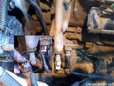

icechieff Опубликовано 9 октября, 2012 Автор Опубликовано 9 октября, 2012 Что еще, увидел на подводе к маслянному фильтру какой то датчик, но один провод обрезан ?! скорее всего так не должно быть может кто подскажет что это такое и на что может влиятьтак и должно быть) если присмотришься, то увидишь ,что провод не оборван, а запаян...

jordash541 Опубликовано 7 мая, 2014 Опубликовано 7 мая, 2014 На просторах интернета наткнулся на тему, где люди делились впечатлениями после промывки двигателя тослом. Стало интересно, и решил я попробовать. Взял 2 литра тосола и систему для капельниц.От впрускного коллектора отсоединил трубку идущую к ВУТ, подсоединил к освободившемуся отверстию трубку для капельниц, предварительно намотав на нее немного изоленты, чтоб она держалась, завел двигатель, и обратный конец трубки засунул в канистру с тосолом. Тосол высосало минут за 15.Из выхлопной трубы шел белый дым. Потом все отсоединил, и собрал как было. Итог.под выхлопной трубой черная лужа, двигатель работает тише, ровнее, клапана больше не постукивают. фото лужи неверящим могу выложить. P.S. Все на ваш страх и риск. Через трубку капельницы гидроудара не получить, но вот если будете брать другие трубки, то будьте осторожны.Сейчас литр тосола прогнал через движок.. ожидал троения,неровных оборотов,лужи под выхлопной,воооообще ничего.. прям обидно..то ли у меня идеально чистый двигатель (в чем я сильно сомневаюсь),то ли я чего-то не понимаю..минут на 10-15 растянул литр..
