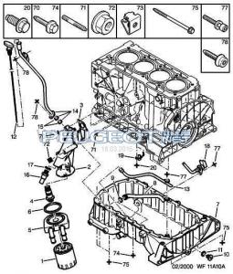

Сергей_607 Опубликовано 18 февраля, 2015 Поделиться Опубликовано 18 февраля, 2015 (изменено) 2,2 - очень любит с аппетитом маслица по есть , но не надо забывать, что он очень склонен к его течам ( уплотнительные колечки на масляном насосе, клапанные крышки, сальники распредвалов, коленвала перед зад), короче хватает . У меня сопливит во многих местах, не ручьем конечно, но потеет местами и при этом жрет где то литр на три тысячи точно , а заливать как и указали выше 4 литра с копейками. Я Обычно канистру 4 -х литровую полностью вливаю не проверяя ( влетает спокойно), потом где то половину от литрушки. Изменено 18 февраля, 2015 пользователем Сергей_607 Ссылка на комментарий Поделиться на другие сайты Поделиться
serzh1980 Опубликовано 18 марта, 2015 Поделиться Опубликовано 18 марта, 2015 (изменено) Добавлю ещё одно место утечки масла...под цифрой 6( мне дважды мозг взрывало это место) кольцо подошло от моего же старого фильтра. И маслосъемные кольца у Пежо не очень как-то на мой взгляд сделаны, цельные, не наборные(т.е. состоят из одного кольца с пружиной а наборные имеют два кольцо меду которыми установлен расширитель, зигзагообразное колечко).Такие уже нигде не ставят почти.. Изменено 18 марта, 2015 пользователем serzh1980 2 Ссылка на комментарий Поделиться на другие сайты Поделиться
Тула607 Опубликовано 18 марта, 2015 Поделиться Опубликовано 18 марта, 2015 Добавлю ещё одно место утечки масла...под цифрой 6( мне дважды мозг взрывало это место) кольцо подошло от моего же старого фильтра. И маслосъемные кольца у Пежо не очень как-то на мой взгляд сделаны, цельные, не наборные(т.е. состоят из одного кольца с пружиной а наборные имеют два кольцо меду которыми установлен расширитель, зигзагообразное колечко).Такие уже нигде не ставят почти..есть такое дело (под цифрой 6) и сальник правого привода - вот 2 поганых места Ссылка на комментарий Поделиться на другие сайты Поделиться
