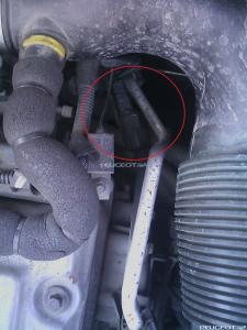

xared Опубликовано 10 марта, 2012 Опубликовано 10 марта, 2012 (изменено) Всем привет! Вчера вечером заглянул под капот своего пыжа и увидел принеприятнейшую картину . Датчик который стоит на трубке ГУРа в масле (слегка), сегодня ездил к своему мастеру он сказал что требуеться замена датчика и прокладки, и вот тут у меня встал вопрос принципа. ГУР работает без нареканий, масло не уходит вроде бы, нужна ли замена датчика, и можно ли поменять только прокладку? Можно ли поменять датчик самому (какие трудности, инициализация, прокачка системы) ? Изменено 10 марта, 2012 пользователем xared 1
icechieff Опубликовано 10 марта, 2012 Опубликовано 10 марта, 2012 самое обломное, что датчик отдельно от трубки не продается. Единственное на чем есть отдельно - Партнер, но подойдет или нет - не знаю... Сильно течет? Или просто "потеет"?
xared Опубликовано 10 марта, 2012 Автор Опубликовано 10 марта, 2012 самое обломное, что датчик отдельно от трубки не продается. Единственное на чем есть отдельно - Партнер, но подойдет или нет - не знаю... Сильно течет? Или просто "потеет"? Просто чуть-чуть масла, я думаю "одноразовый" выброс масла был. Датчик то продаеться только стоит 2400+ прокладка 300 + работа 700 . Я просто не хочу датчик менять т.к. он работает нормально, я так понял вся загвоздка в прокладке, вот только можно ли ее отдельно поменять самому и нужно ли потом будет прокачивать систему?
bolshoy_63 Опубликовано 10 марта, 2012 Опубликовано 10 марта, 2012 Просто чуть-чуть масла, я думаю "одноразовый" выброс масла был........... одноразовый скачок давления, чтоли. с вывернутым максимально рулем, нехило погазовал
xared Опубликовано 10 марта, 2012 Автор Опубликовано 10 марта, 2012 одноразовый скачок давления, чтоли. с вывернутым максимально рулем, нехило погазовал Я не хотел, так получилось...
