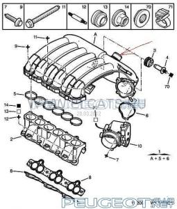

zed71 Опубликовано 20 марта, 2012 Автор Поделиться Опубликовано 20 марта, 2012 (изменено) Форсунки промыты, заслонка прочищена, ошибок нет. Прежний аппетит - остался. Теперь уже и не знаю что предположить. Может у кого-нибудь есть какие-нибудь догадки? Ошибка antipolution вернулась! Подскажите: как работает система изменения геометрии впускного коллектора на 607 3 л. Предполагаю, что у меня она неисправна. Также думаю что проблема в вакуумном регуляторе. Изменено 20 марта, 2012 пользователем zed71 Ссылка на комментарий Поделиться на другие сайты Поделиться

zed71 Опубликовано 25 марта, 2012 Автор Поделиться Опубликовано 25 марта, 2012 (изменено) да не форсунки это,на XFX они не умирают!смотри все показатели датчиков,пропеши дроссель и поменяй датчик давления(мап)во впускном коллекторе! кстати ты где живешь?если льет до х бензина,пиз..т лямда на входе!пусть по ней(ним)нет ошибок,но неккоректно они могут работать(( живу в туле. а как прописать дроссель и проверить датчик мап? Изменено 25 марта, 2012 пользователем zed71 Ссылка на комментарий Поделиться на другие сайты Поделиться

zed71 Опубликовано 30 марта, 2012 Автор Поделиться Опубликовано 30 марта, 2012 После замены мап-сенсора обучил заслонку. Сразу после обучения "джекичан" пропал. При этом был 92-й бензин. Поездил немного, порадовался. Расход уменьшился. Вчера залил 95-й, проехал километров 10 - снова ошибка "Антиполюшен". Вот сижу и думаю: что это было? Неужели бензин виноват? 1 Ссылка на комментарий Поделиться на другие сайты Поделиться
zed71 Опубликовано 2 апреля, 2012 Автор Поделиться Опубликовано 2 апреля, 2012 После замены мап-сенсора обучил заслонку. Сразу после обучения "джекичан" пропал. При этом был 92-й бензин. Поездил немного, порадовался. Расход уменьшился. Вчера залил 95-й, проехал километров 10 - снова ошибка "Антиполюшен". Вот сижу и думаю: что это было? Неужели бензин виноват? есть предположение что виноват датчик дроссельной заслонки (потенциометр). только что-то не понял где он находится: на самой заслонке где тросик акселератора? может быть, что он будет выдавать неправильные значения без ошибки? Ссылка на комментарий Поделиться на другие сайты Поделиться
