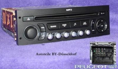

KitoProZ Опубликовано 15 марта, 2012 Поделиться Опубликовано 15 марта, 2012 Всем доброго времени суток! Недавно с женой приобрели 307 пыжика,и всё мне нравится,вот толькомагнитола ещё тех времён и не читает мр3 хочу заменить на более современную,но суто в том.что у меня стоит подрульный пульт и инфо про воспроизведение выводится на экран бортового.И тут мнения разделились.В магазине спросил,говорят.что просто покупаешь магнитолу там евро разьём и всё как работало так и будет,а гдето на форуме читал,что чтоб всё работало нужно либо магнитолу покупать за 7000р или магнитолу.а к ней какойто переходник.Вот и не знаю кто говорит правду.Буду благодарен за подсказку! За ране спасибо!!!!!!!!! 1 Ссылка на комментарий Поделиться на другие сайты Поделиться

Shurey2006 Опубликовано 28 марта, 2012 Поделиться Опубликовано 28 марта, 2012 для RD3 нет на складе такой штуки. Отправлял запрос - сказали вряд ли привезут. У меня вот такая: Поисковики говорят, что это RD3, а машина у меня с 2005 года. Странно однако. Ссылка на комментарий Поделиться на другие сайты Поделиться
Shurey2006 Опубликовано 28 марта, 2012 Поделиться Опубликовано 28 марта, 2012 Ну, собственно, ВОТ аналог того, чего нет на предыдущем сайте. Ссылка на комментарий Поделиться на другие сайты Поделиться
IGOSON Опубликовано 28 марта, 2012 Поделиться Опубликовано 28 марта, 2012 (изменено) Вот можете ещё эту тему покурить, тут про USB-box: http://peugeot-lab....h__1#entry21502И вот эту, тут про AUX-in и про то как вытащить магнитолу из панели: http://peugeot-lab....h__1#entry11573 Shurey2006, кстати в этих темах показана магнитола RD4, а у тебя RD3. Изменено 28 марта, 2012 пользователем IGOSON Ссылка на комментарий Поделиться на другие сайты Поделиться

_Dima_ Опубликовано 9 ноября, 2012 Поделиться Опубликовано 9 ноября, 2012 После приобретения пыжика тоже встал вопрос с магнитолой, приобрел 2DIN магнитолу, с сенсорным дисплеем, в итоге пришлось пожертвовать подрулевым пультом(А еще радио хуже стало ловить..Зато сейчас всеядная))) + флешки легко читает, в общем не жалею.Ставить лучше самому, если б знал раньше что все так просто... Ссылка на комментарий Поделиться на другие сайты Поделиться

lev5429 Опубликовано 9 ноября, 2012 Поделиться Опубликовано 9 ноября, 2012 а что значет не встанет, или почему ? влезть, влезет, а работать не будет, вроде как у одной управление по ван-шине, а у другой по кан-шине Ссылка на комментарий Поделиться на другие сайты Поделиться
