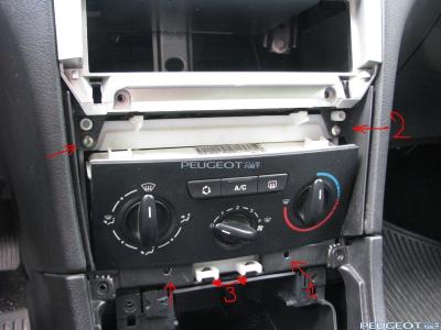

Имеется блок управления печкой, перегорела лампочка подсветки, машика рейстайл 06 года, механика.
Из инструментов понадобиться звёздочка (торкс) Т20, плоскую небольшую отвёртку и терпение!

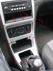

1) Снимаем чехол кпп, поддеваем рамку со стороны ручника и тянем вверх (на автомате не знаю как снимать)
2) Вытаскиваем пепельницу и откручиваем 2 торкса
3) Вытаскиваем нишу под магнитолой (у кого есть), надо просто её тянуть на себя!
4) После этого тянем на себя декоративную панель (незнаю как её ещё назвать)
Можно снять и магнитолу и верхнюю часть декора, но я обошёлся, просто панель вместе с магнитолой отодвинул вверх, дальше будет видно.

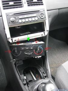

1) Откручиваем 2 торкса внизу которые держат блок к белой рамке.
2) Чтобы открутить торксы которые держат рамку надо нажать на нижнюю часть блока и он утопиться во внутрь, затем откручиваем.
3) 2 фиксатора освобождаем и вдавливаем всю конструкцию во внутрь!
Чтобы было удобней освобождаем блок от белой рамки и рамку вытаскиваем...тут потребует много терпения т.к вытащить её не так просто..нужно покрутит и повертеть!

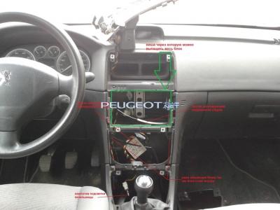

Блок остаётся в руках и можно его свободно "крутить". Вытащить его далеко не удасться, т.к длина троссов не велика. Я отсоединял разъём синего цвета( зелёная стрелка ), незнаю зачем снимал...но можно этого и не делать
Остаётся высвободить фиксаторы показанные красными стрелками. По бокам фиксаторы тугие и надо их поддевать аккуратно плоской отвёрткой, главное не переборщить, можно и сломать. Сверху 2 фиксаторы просто утапливаются и лицевая панель остаётся в руках. С положение ручек можно не беспокоиться всё обратно встанет без проблем, там специальные выемки

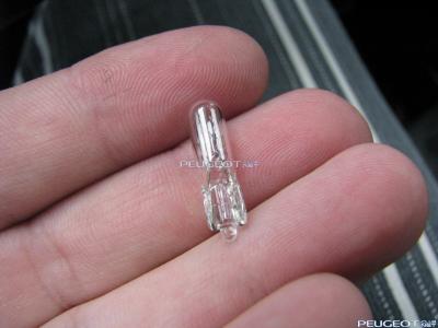

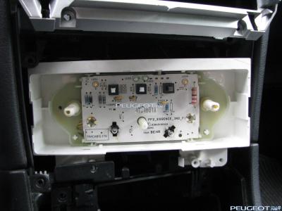

Вид блока в разобранном виде. Там находяться 2 лампочки безцокольные на 1.2 ватта в любом магазине по 5 р.
Всё собираем в обратном порадке, единственно придёться помучаться с рамкой которая держит блок управления
