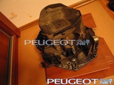

Снимал коробку во дворе перед домом, так как гараж занят другим автомобилем - 205 gti. Описывать процесс снятия не буду, это уже делали другие, отмечу только, что снимал я коробку в -5 и хотелось потратить на эту процедуру как можно меньше времени, потому я не снимал правый(длинный) шрус, сэкономив на этом порядка двух часов. Отвез коробку на мойку, а затем принес домой.

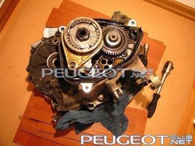

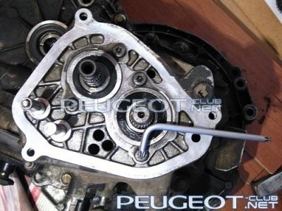

Выбиваем штифт крепления вилки включения 5-й передачи со штоком
Чтобы выбить штифт крепления вилки включения 5-й передачи со штоком я использовал Г-образный четырех миллиметровый шестигранник

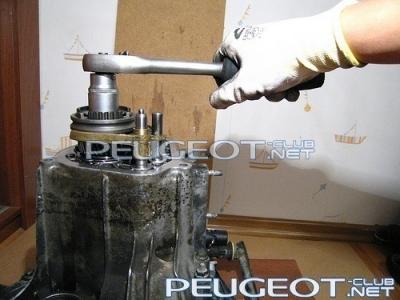

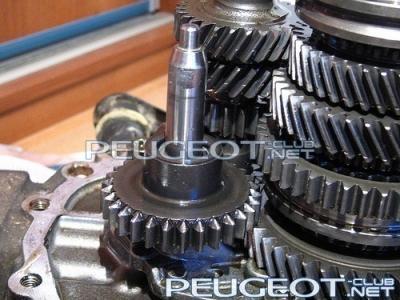

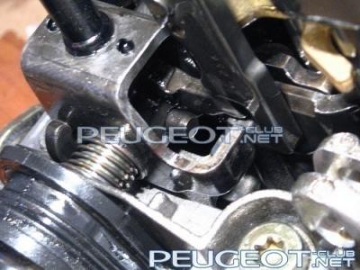

Фиксируем вторичный вал от проворачивания, для чего выбираем рычагом и включаем задний ход, а затем 5-ю передачу, утопив вилку включения 5-й передачи и повернув ее сначала по часовой стрелке, а после против часовой стрелки

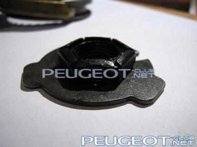

Отворачиваем специальную гайку вторичного вала головкой на 27
Снимаем специальную гайку и опорную шайбу

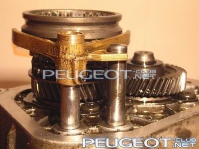

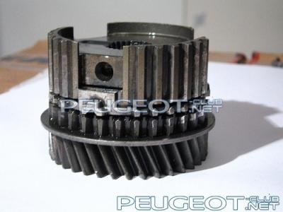

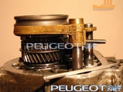

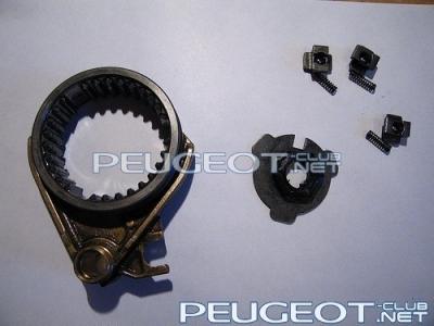

Снимаем муфту синхронизатора 5-й передачи вместе с вилкой включения 5-й передачи. Будте осторожны и не потеряйте пружинки с шариками, которые подпружинивают сухарики между синхронизатором и муфтой синхронизатора

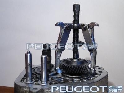

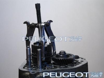

С помощью съемника спрессовываем ступицу синхронизатора вместе с шестерней 5-й передачи
У съемника, который я купил, лапки оказались слишком толстыми и не вошли под шестерню, поэтому я зацепил съемник за выступающее кольцо на шестерне пятой передачи. Усилие применяемое для спрессовывания было небольшим и кольцо выдержало эту нагрузку.

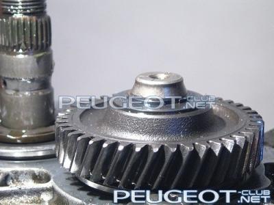

Спрессованные ступица синхронизатора вместе с шестерней пятой передачи.

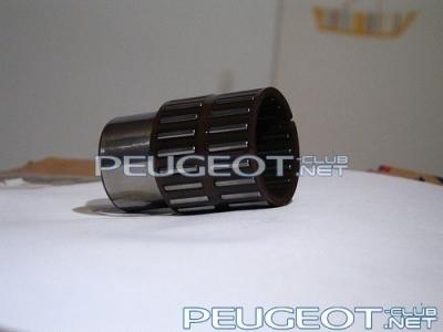

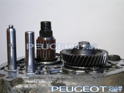

С вторичного вала снимаем игольчатый подшипник, втулку и шайбу.
Снятые с вторичного вала игольчатый подшипник и втулка.

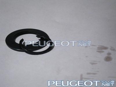

Снятые с первичного вала шайба и стопорное кольцо. Так как при снятии без специального съемника стопорное кольцо немного деформировалось, при сборке предполагаю заменить его новым.

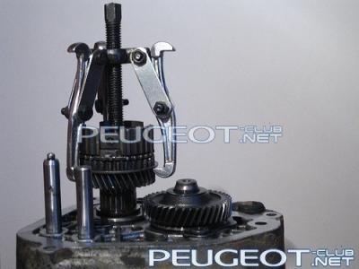

Спрессовываем с первичного вала с помощью съемника шестерню пятой передачи. Чтобы лапки моего съемника вошли под шестерню, я предварительно приподнял шестерню, забив одновременно с двух сторон шлицовые отвертки.

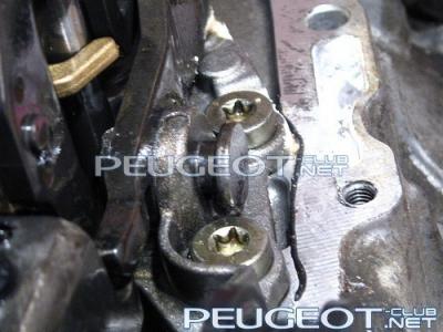

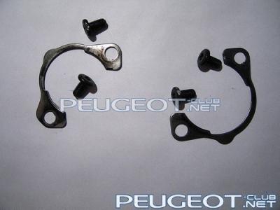

Отворачиваем болты крепления (торксом T30) стопорных пластин подшипников и снимаем их.
Снятые болты и стопорные пластины.

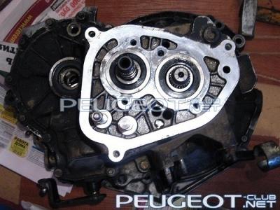

Отворачиваем болты крепления промежуточного картера к картеру сцепления с дифференциалом.

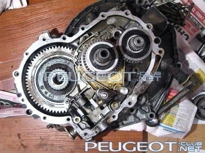

Снимаем промежуточный картер.
Промежуточный картер снят.

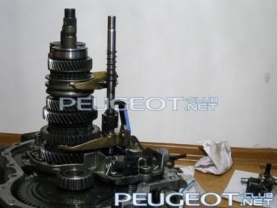

Снимаем ось промежуточной шестерни заднего хода вместе с пластиковой втулкой и самой шестерней.
Вытаскиваем ось вилки включения заднего хода. Снимаем вилку включения заднего хода.

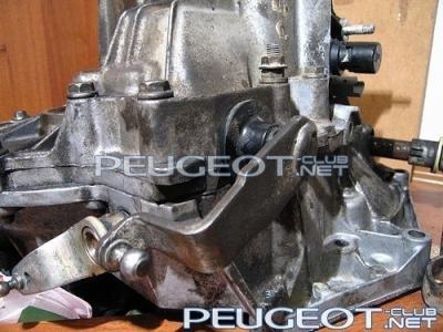

Выбиваем штифт крепления оси рычага переключения передач.

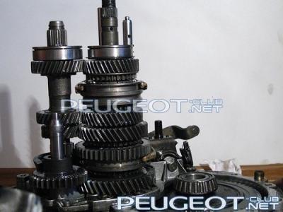

Снимаем ось рычага переключения передач, уплотнитель оси рычага, пружину, две упорные чашки и замок блокировки.

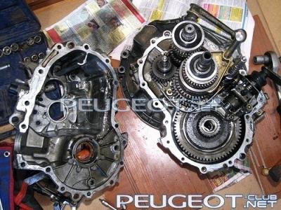

Вынимаем из картера одновременно первичный и вторичный валы с вилками и штоками.
