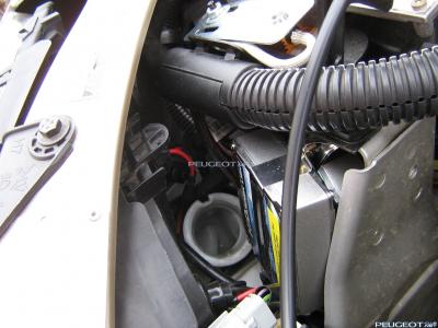

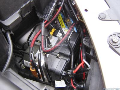

Поставил ксенон загорается ошибка. Добавил сопротивления 50W 6Om таже история.Но есть одно но. Если ксен врубить первым то ошибки нет
НЕ ошибка скорее моргае приброка STOP-ABS и Аербег
А блок розжига небось прикрепил рядом с блоком ABS или блоком управления двигателем под капотом?

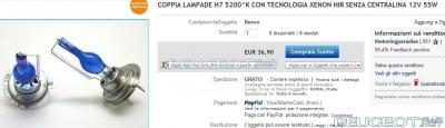

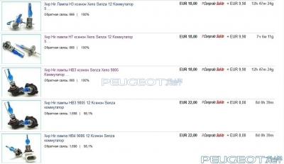

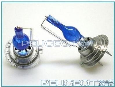

Для любителей Ксена- уже есть только лампы без блоков.Срок службы короткий 400 часов
Так далеко их не утянуть через часик скину фото
И как же они без блоков поджигаются?
Вот примерно перевод
- Средний срок службы около 400 часов
- Описание: Продается пара 2 12V55W.Lampadina H1 HIR HIR лампами (ксенон сказал без контроля) является новой технологией, лампа внутри лампы вставляется микро-фильмов, и, чтобы включить лампу, это микро-фильм фильтров лучей Инфракрасный создания раскаленной вольфрамовой нити. Это перегрев достигает 10 бар давление, создавая более intensa.Nonostante яркость высокая яркость, асимметрия остается неизменным, то есть резка света, отраженного от strada.Non создает проблемы при выезде
-Контроля, установки, как заменить обычными лампами lampada.Queste идеально подходит для тех, кто хочет хороший яркий свет и блики на белом важные, но не тратить деньги, чтобы установить ксенон комплект, или для тех, кто не имеют возможности установить ксенон комплект для probema Бортовой компьютер, с этими лампами, мы можем, наконец, тот же луч белого света, который ослепительно. Почему seglie H.I.R. наши лампы? 1
- Наши лампы HIR являются 55W, а не горячими, как и другие модели на рынке 75 Вт и 100 Вт. 2
- Наши лампы HIR сертифицированы CE сертификации. Технические характеристики: Подключение: H1Voltaggio: 12VPotenza: 55W Цвет: около 4000К яркость: 2200 люмен Средний срок службы: 400 часов Совместимость: все машины с H1Confezione: 2 луковицы КУПИТЬ БОЛЬШЕ детали от нашего магазина и платить только один ДОСТАВКА

А я поставил HID XENON за 24евро и провода не очень длинные да и четыре блока куда засунуть.
На насос ABS сопротивление всунул .

Короче убери блоки от насоса ABS. От них помехи идут, и все глючит. Как вариант - фольгой блоки обмотать...
