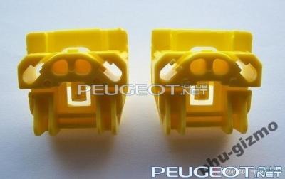

icechieff Опубликовано 15 февраля, 2010 Опубликовано 15 февраля, 2010 Зачастую ломаются пластмассовые направляющие стеклоподъемников. Покупать целиком не хочется. Но есть простой выход. Подходит ремкомплект стеклоподъемников от "E. CO Skoda Fabia / VW New Beetle" там два варианта, разница только в одной хреновине, которая все равно нам не нужна. Цена менее 1 т.р. ))) 1

SSSerGGG Опубликовано 21 февраля, 2010 Опубликовано 21 февраля, 2010 Как всегда вот тут http://www.exist.ru/Вообщем сегодня поменял я эти пластмассовые "салазки" хотел сделать фотоотчёт работки своейНо так как работа очень нервная то совсем было не до фотикаи кстати вот чего парни нарыли со всем известного нам форумаhttp://cgi.ebay.fr/Leve-Vitre-electrique-Peugeot-607-Avant-Gauche_W0QQitemZ130364378885QQcmdZViewItemQQptZJG_FR_Auto_Pi??ces?hash=item1e5a528f05http://cgi.ebay.fr/Leve-Vitre-electrique-Peugeot-607-Avant-Gauche_W0QQitemZ130364378885QQcmdZViewItemQQptZJG_FR_Auto_Pi??ces?hash=item1e5a528f05http://cgi.ebay.fr/Kit-Reparation-Guidage-Leve-Vitre-AV-Droit-PEUGEOT-607_W0QQitemZ390124078651QQcmdZViewItemQQptZJG_FR_Auto_Pi??ces?hash=item5ad535063bТакие уж точно *ер сломаешьТак что мля конструкторы стеклоподъёмника берите на заметкуУж в такую цену как стоит новый механизм можно включить и понадёжней эти салазки те что на картинки 1

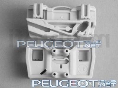

saibot Опубликовано 1 июня, 2011 Опубликовано 1 июня, 2011 Всем привет!Народ, а как быть с задней дверью? Какой ремкомплект подойдет? Там вроде идет одна пластмассовая направляющая отличная от передних.
icechieff Опубликовано 1 июня, 2011 Автор Опубликовано 1 июня, 2011 думаю надо подбирать, в основном у всех ломаются передние. ты главное потом расскажи нам)

matasasha Опубликовано 23 сентября, 2011 Опубликовано 23 сентября, 2011 на задние двери подходит от форд гэлэкси, один к одному ничего менять не надо, только с правой двери форда будет на левую дверь пежо и наоборот 1
nazerman Опубликовано 22 января, 2012 Опубликовано 22 января, 2012 Всем Привет! стыкнулся с такой же проблемой... сначала купил систему стеклоподйомника взборе за 120уе. но на вторую дверь тратить такие денги из за двух пластмасок не стал.Нарыл на "Алегро" ремкомплекты:Передние двери- http://allegro.pl/slizg-podnosnik-szyby-peugeot-607-x-2-slizgi-fvat-i2052821616.htmlЗадние двери- http://allegro.pl/peugeot-607-podnosnik-szyby-tyl-slizg-l-i2028181110.html
icechieff Опубликовано 22 января, 2012 Автор Опубликовано 22 января, 2012 а на ebay эти ремкомплекты еще и железные бывают)
nazerman Опубликовано 23 января, 2012 Опубликовано 23 января, 2012 Дааа... железные - это уже вечные, но ни будут они шуметь при закрывании-открывании стекла??? Все таки металл об металл терется...

polk51 Опубликовано 10 февраля, 2012 Опубликовано 10 февраля, 2012 Ну вот, 5 февраля забрал машину из сервиса....отремонтировали мне стеклоподъёмники........ставил ремкомплект от Гольфа 4 - стоит 2700р.пассажирский, и 2300 водительский комплекты (Германия), но мне пришлось покупать только пассажирский (сломались обе напрвляющие - разлетелись вдребезги), а вот с водительской стороны повезло, там всего лишь оторвало от самого стекла резиновые колыбели, т.е. штуки к которым приклеевается стекло, а уже они в свою очередь зажимаются в направляющие, да и заодно отремонтировали фиксатор двери, сломан был........ нет худа без добра!Позже выложу сюда фотки ремкомплекта от Гольфа 4, мож кому пригодится......................P.S. Да, кстати - не так то просто было их найти, всё по одной штуке и от разных дверей в разных концах Москвы!!!
Ntur Опубликовано 10 февраля, 2012 Опубликовано 10 февраля, 2012 я не заморачиваясь заказывал с Ebay.2 недели и они у меня, а устанавливать 20 минут максимум, покупал железные, ценник не высокий, шума от них нет т.к. в месте где контактируют об металл изготовлена специальная пластиковая вставка. теперь стеклоподъемник вечный.... и кстати очень советую если услышали хруст больше не нажимать на кнопки вообще...(бывают любители еще раз 10 погонять вверх-вниз дабы удостоверится что полный пиз... уже настал). комплекты с тросами то дороже=) 1
