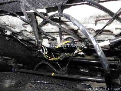

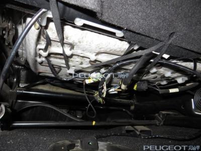

Kvas Опубликовано 23 ноября, 2014 Поделиться Опубликовано 23 ноября, 2014 Регулярно загорается "airbag fault". Заметил, что происходит это при перемещении водительского сиденья (у меня 307 cc). Покажите пальцем пожалуйста, какая колодка ведет к подушке в сиденье (фото сделано со стороны заднего дивана)? Ссылка на комментарий Поделиться на другие сайты Поделиться
Dimkin67 Опубликовано 23 ноября, 2014 Поделиться Опубликовано 23 ноября, 2014 Регулярно загорается "airbag fault". Заметил, что происходит это при перемещении водительского сиденья (у меня 307 cc). Покажите пальцем пожалуйста, какая колодка ведет к подушке в сиденье (фото сделано со стороны заднего дивана)?Если мыслить логически: подушка стоит слева в спинке,значит тот жгут ,что уходит влево.Фишку к нему разглядеть не смог Ссылка на комментарий Поделиться на другие сайты Поделиться
Kvas Опубликовано 23 ноября, 2014 Поделиться Опубликовано 23 ноября, 2014 Допустим. Но не логичнее было бы проводу к айрбегу уходить в спинку а не в само сиденье? По цвету проводов никто не подскажет, чтобы лишнего не тормошить? Еще фото: Ссылка на комментарий Поделиться на другие сайты Поделиться
dimon405 Опубликовано 23 ноября, 2014 Поделиться Опубликовано 23 ноября, 2014 Все равно для его расстыковки надо клемму снимать, все и почисти сразу. Чего гадать то? Ссылка на комментарий Поделиться на другие сайты Поделиться
Микола ded Опубликовано 23 ноября, 2014 Поделиться Опубликовано 23 ноября, 2014 Ситуация: вчера мне починили гудок (до этого работал через раз и то не всегда). Электрик (правда из сервиса Вольво) чего то там поделал отверткой, усовершенствовал и гудок стал работать великолепно, но появилась ошибка airbag fault. Очевидно что, что-то случилось с подушкой безопасности в руле. Вопрос: что это могло быть? может кто сталкивался? Ремонт сигнала сопряжен со снятием подушки безопасности. В РР2000 есть команда для ее деактивации. чтобы не выстрелила. Сам на днях чистил контакты звукового сигнала. Ссылка на комментарий Поделиться на другие сайты Поделиться
DarkDim Опубликовано 25 ноября, 2014 Поделиться Опубликовано 25 ноября, 2014 1000 раз снимал все подушки и фишки с них, никогда не отключал клеммы, бывало и с заведённым двигателем Подушка не выстрелит если не замкнуть её или если блок команду не даст. Система AIR BAG делает опрос каждые 3-5 секунд на целостность - как только фишка станет на место, восстановится контакт - лампочка на панели гаснет сразу, если же ошибка повторялась на протяжении нескольких циклов заводки - после повторного запуска двигателя погаснет. По сиденьям на купе или кабрио - на последнем фото белая фишка - это подушки. Один провод идёт в порог и уходит на шторку (версия купе, на кабрио точно не знаю конфигурацию подушек), у подушки в сиденьи, также как и у подушки в руле 2 разъёма - то есть в белую фишку заходят 2 провода от подушки, масса (зелёный с жёлтой полоской всегда) и последовательно подключённый провод от шторки (если есть). У меня тоже сейчас загорелась ошибка при раскладывании сиденья - сканер показывает неустранимую ошибку левой боковой подушки и шторки - надо провода прозвонить найти недостающий контакт 2 Ссылка на комментарий Поделиться на другие сайты Поделиться

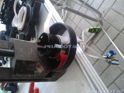

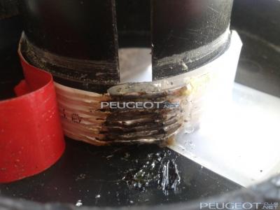

yurec23 Опубликовано 14 декабря, 2014 Поделиться Опубликовано 14 декабря, 2014 Добрый день! При скане ошибок подушек опознается постоянная ошибка что то типа " пиропатрон подушки безопасности водителя открыт....." Что за пиропатрон и как его лечить? Подушку не трогал, руль не вскрывал? Может кто знает? Ошибка рр2000 не стирается. Вернее стирается, но тут же снова появляется. Ссылка на комментарий Поделиться на другие сайты Поделиться
Мартын Опубликовано 14 декабря, 2014 Поделиться Опубликовано 14 декабря, 2014 Разрыв шлейфа руля это значит. Ссылка на комментарий Поделиться на другие сайты Поделиться
yurec23 Опубликовано 20 декабря, 2014 Поделиться Опубликовано 20 декабря, 2014 Разрыв шлейфа руля это значит. спасибо за позновательный ответ о том, что значит! Теперь не менее позновательный ответ как разобрать и "лечить" , пожаааалуйста. Ссылка на комментарий Поделиться на другие сайты Поделиться
Dimkin67 Опубликовано 20 декабря, 2014 Поделиться Опубликовано 20 декабря, 2014 спасибо за позновательный ответ о том, что значит! Теперь не менее позновательный ответ как разобрать и "лечить" , пожаааалуйста.У меня получилось примерно так:Как разобрать есть отдельная тема, воспользуйся поиском. Ссылка на комментарий Поделиться на другие сайты Поделиться
