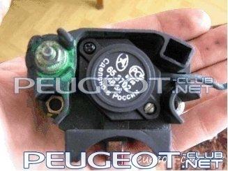

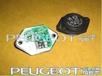

kav-psk Опубликовано 6 апреля, 2012 Опубликовано 6 апреля, 2012 Где-то встречал на форумах тему, там человек ставил себе 10-шный релерегулятор. поищи. У меня схожая проблема мерцает свет! причём она не постоянна- то появится на пару дней, то пропадает на пару недель и когда едешь на низких оборотах чувствуется как машина подёргивается в такт мерцанию.????Купив по случаю, генератор «Валео» «втемную» на разборе за 20 $ и установив его выяснил, что он оказался мягко говоря нерабочим. Лампочка с изображением аккумулятора на панели не загоралась, а подключив вольтметр выяснил что зарядку генератор не дает. Соответственно реле-регулятор требовал ремонта, как выяснилось позднее и выпрямительный блок тоже был поврежден. Часть I. Ремонт реле регулятора.Заранее приобретаем необходимый для ремонта блок щеток с реле-регулятором от Ваз 2108-2110, (нам понадобиться лишь сам регулятор и возможно щетки, но отдельно я не нашел) ценой в 50-60 руб.Желательно, при покупке проверить на исправность и выдаваемое напряжение, подключив к щеткам лампочку в 2 W и подавая на выводы напряжение плавно повышая от 12 до 16 V, оптимально если лампочка будет тухнуть при значении 14,5 V (у меня получилось 13,7).Необходимый инструмент и материалы: тестер, паяльник, отвертка, шило (спица), кусачки, плоскогубцы, провод сечением 2 мм2 12 см, канифоль, оловянно-свинцовый припой, герметик АБРО черный.Демонтируем генератор как описано в инструкции по ремонту.Шаг 1. выкручиваем два винта крепящих щеточный узел и осторожно отсоединяем провод с клеммой от выпрямительного блока («подковы») и слегка разводя отверткой защелки отсоединяем от генератора.Шаг 2. Со снятого блока щеток снимаем крышку реле регулятора открутив винты. Под ней находится залитая резиной плата с элементами регулятора.Шаг 3. Отдираем плату от резины, подцепив шилом или тонкой отверткой.Шаг 4. Отчищаем корпус щеточного узла от остатков резины и отпаиваем остатки проводников от контактов, протираем бензином или спиртом для обезжиривания.ЗАГОТОВКА ГОТОВА!ПРИСТУПАЕМ К ПРЕПАРИРОВАНИЮ «Вазовского» РЕГУЛЯТОРА И ЕГО УСТАНОВКЕ НА «РОДНОЕ» МЕСТО.Шаг 5. Высверливаем заклепки крепящие реле-регулятор 65.3702 («таблетку») к корпусу щеточного узла. Отпаиваем проводники от контактов. Отсоединяем РР. Раскрываем корпус и аккуратно придерживая пинцетом для лучшего теплоотвода выпаиваем контакты из платы.Шаг 6. Берем 3 кусочка медного провода подходящего диаметра длиной 3-4 см, и припаиваем к контактам корпуса щеточного узла Valeo. используя нижнюю часть реле-регулятора 65.3702 в качестве шаблона, плоскогубцами формуем контакты пропустив их через отверстия до полного прилегания составных частей и возвращаем на место провод подключаемый к дополнительным диодам обратно.Шаг 7. Плотно вставляем со стороны щеток под пропаянные ранее проводники кусочек картона и заполняем полости вокруг проводников и контактов герметиком и прикладываем и прижимаем нижнюю часть реле регулятора 65.3702.Шаг 8. Пропускаем проводники через отверстия платы реле регулятора и аккуратно пропаиваем. Излишки откусываем кусачками. Тестером проверяем надежность контактов, и отсутствие коротких замыканий. Т.е. ток должен проходить от контактного винта к одной щетке, от центрального контакта на плате к другой, и от третьего контакта на корпус расположенный под одним из ушек крепления к корпусу генератора.Шаг 9. Закрываем крышку реле регулятора 65.3702. и крепим винтами, после подсыхания герметика удаляем картон с внутренней части (со стороны генератора) щеточного узла, если необходимо добавляем несколько капель герметика, чтобы закрыть контакты от воздействия агрессивной среды.Шаг 10. Устанавливаем щеточный узел на генератор в обратном снятию порядке.При необходимости возможно использовать оставшиеся «вазовские» щетки предварительно обработав по размеру напильником. По времени всё заняло не более получаса.сылка на пост--------------------------------------От себя : у меня так тоже фары мерцали когда АКБ доживал свои дни (тоже и гену перебирал полностью - не помогло)!...когда сдох и поставил новую батарейку - все ушло!

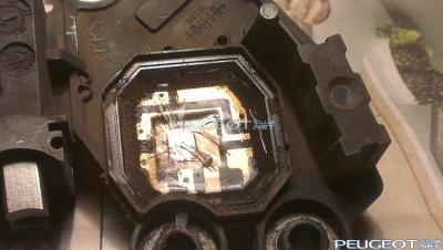

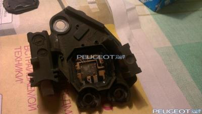

Nike7249 Опубликовано 9 ноября, 2013 Опубликовано 9 ноября, 2013 Тема с заменой "таблетки" не прокатила так как мой генератор от фирмы Valeo меня супер круто удивил! Вот мой стабилизатор напряжения а вот там в центре залитая непонятной субстанцией и кучей проводов "таблетка"помогла чистка контактов, так как они все посеребрённые а у меня они были ржаво-чёрного цвета...
