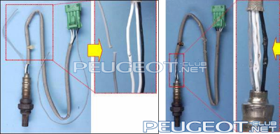

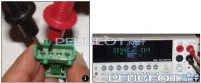

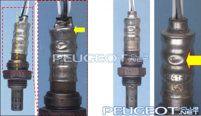

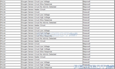

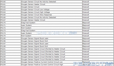

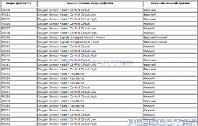

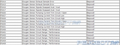

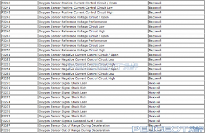

icechieff Опубликовано 8 сентября, 2010 Опубликовано 8 сентября, 2010 Приведенная ниже таблица включает коды дефектов, которые связаны с кислородным датчиком . В случае возникновения одного из указанных выше кодов дефектов необходимо обратить внимание на внешний вид кислородного датчика и особенно жгутов проводки . Список точек для осмотра : - Жгуты проводки кислородных датчиков повреждены или имеют обрыв - Нарушена герметичность жгута проводки - Коррозия контактов разъема - Наличие влаги в разъеме - Корпус кислородного датчика поврежден Вот несколько примеров с фотографиями Корпус кислородного датчика поврежден : В этих двух случаях кислородный датчик должен быть заменен . Обрыв или порез жгута : В этих двух случаях кислородный датчик должен быть заменен . В случае действительного наличия кода дефекта, но при отсутствии видимых повреждений кислородного датчика, необходимо выполнить физические измерения двух основных характеристик кислородного датчика : - Проверка регулирования состава смеси - Нагревательный элемент, который обеспечивает подогрев кислородного датчика, действительно нагрет и обеспечивает корректный сигнал Измерение сопротивления нагревательного элемента не позволяет устранить сомнения в работоспособности кислородного датчика . Таким образом, необходимо проверить сигнал кислородного датчика и особенно его колебания с помощью мультиметра . Измерение осуществляется на всех датчиках на контактах 4 и 3 (черный провод - "плюс", а серый провод - "масса") Выполняемые измерения : - Для кислородных датчиков BOSCH и NTK на контактах двух белых проводов (контакты 1 и 2) - Для кислородных датчиков DELPHI между белым и фиолетовыми проводами (контакты 1 и 2) Измерение производится в соответствии с процедурой, описанной ниже : - При выключенном зажигании отключить разъем кислородного датчика - Подключить щупы мультиметра к контактам разъема кислородного датчика - Снова подключить кислородный датчик - Дать двигателю поработать на частоте вращения 2000 мин-1 в течение 2 минут - Выполнить дорожное испытание, пока двигатель еще не остыл. - Нажать до упора на педаль акселератора Ожидаемыми результатами являются: :- Напряжение на кислородном датчике должно колебаться в пределах 0...1 В - Напряжение на кислородном датчике должно быть близким к значению 1 В при нажатии на педаль акселератора до упора - Напряжение на кислородном датчике должно быть близким к нулю при отпускании педали акселератора Сопротивление нагревательного элемента измеряется омметром при комнатной температуре детали между контактами 1 и 2 разъема кислородного датчика . Измерение производится в соответствии с процедурой, описанной ниже : - При выключенном зажигании отключить разъем кислородного датчика- Подключить щупы омметра к контактам разъема кислородного датчика - Подключение омметра к контактам "плюс" и "минус" нагревательного элемента - Чтение значений сопротивления нагревательного элемента Рекомендуемые значения зависят от изделия и являются следующими : отсюда 2

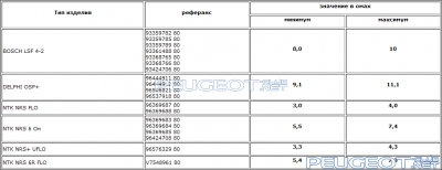

den648 Опубликовано 17 июля, 2020 Опубликовано 17 июля, 2020 добрый вечер, подскажите п-та какое должно быть сопротивление на оригинальном датчике, а то купил и поставил бош универсальный, а комп начал ругаться на нагреватель?
Dimkin67 Опубликовано 18 июля, 2020 Опубликовано 18 июля, 2020 Смотри номер датчика, в каталоге есть все данные. Из личного опыта - аналог от БОШ встал без проблем. И без данных о двигателе советы могут оказаться бесполезны....
