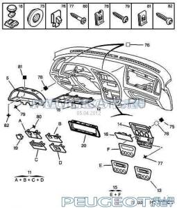

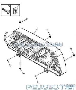

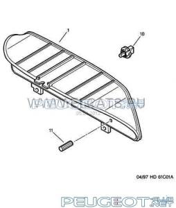

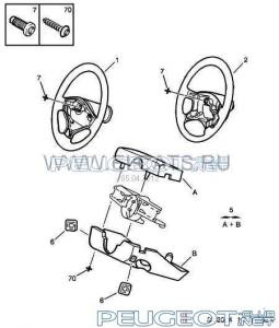

Robyn Опубликовано 4 апреля, 2012 Опубликовано 4 апреля, 2012 привет! подскажите пожалуста блондинке как снять центральную панель на пежо 306 2000г надо лампочки заменить а то гарят не все спасибо заранее Я так понимаю приборную панель. Надо снять верхнюю часть кожуха рулевой рейки (рис. 1 позиция А), для этого открутить 2 шурупа снизу (70 рис.1), ключ Torx (звёздочка), номер не помню, затем надо снять декоративный ободок, два шурупа внизу (79 рис. 2), откручиваются тем же ключом что и кожух, и два шурупа вверху прямо на ободке (82 рис.2), ключ Torx на один номер меньше предыдущего (я сначала их не заметил чуть не сломал обод), далее видим панель, она крепится тремя шурупами (70 рис, 3), 2 внизу и 1 вверху, откручиваем все, после откручивания шурупов панель можно повернуть градусов на 80, мне для замены лампочек хватило. Лампочки безцокольные 2w, крепятся в цоколе (10 рис. 4), цоколь поворачивается на 90 градусов по часовой стрелке и вынимается из приборной панели, вставляется тоже с прокручиванием на 90 градусов по часовой стрелке. 1
