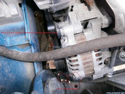

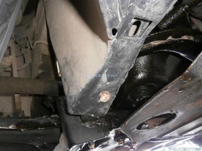

stepin Опубликовано 31 марта, 2012 Опубликовано 31 марта, 2012 со стороны грм сегодня обнаружил пятно ,вроде масло,и проверил щуп,он был чистый без следов масла,а бортавой компьютер показывает что масло в норме *OK*,вобщем я расстерялся аж ,что это может быть мож с помпы течет,хотя и жидкость в норме
stepin Опубликовано 1 апреля, 2012 Автор Опубликовано 1 апреля, 2012 интересно во сколько мне обойдется замена его
stepin Опубликовано 1 апреля, 2012 Автор Опубликовано 1 апреля, 2012 звонил в major сказали что поменять сальник стоит 1200р-за 2,5 часа и масло они льютtotal quartz 5w40
icechieff Опубликовано 1 апреля, 2012 Опубликовано 1 апреля, 2012 а раз все снимать, может и ремешок?
