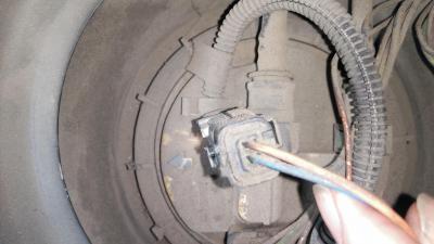

dominic Опубликовано 1 апреля, 2012 Опубликовано 1 апреля, 2012 Имеется машина Пежо 607 2.2 БЕНЗИН Постоянно высвечивает "FUEL CUP OPEN", почитав различные форумы проверил следующее: наличие магнитов на пробке - все ок, далее сняв заднее сиденье и открыв люк топливного насоса разъединил разъем от геркона на горловине. Проверил сопротивление - когда пробка на месте - 150 кОм, откучиваю пробку - 15 Ом - т.е . датчик исравен. Проверяю напряжение на ответном разьеме - напряжение есть. КТО СТАЛКИВАЛСЯ С ТАКОЙ ПРОБЛЕМОЙ ПОДСКАЖИТЕ??? И МОЖЕТ У КОГО ЕСТЬ ЭЛЕКТРОСХЕМЫ НА 607 ОЙ, только не из книги издательства "гуси-лебеди"

ostinpawers Опубликовано 24 мая, 2016 Опубликовано 24 мая, 2016 народ подскажите разъем датчика крышки бензобака:один с двумя проводами(синий, оранжевы), второй с тремя проводами(зеленый, красный, желтый)
