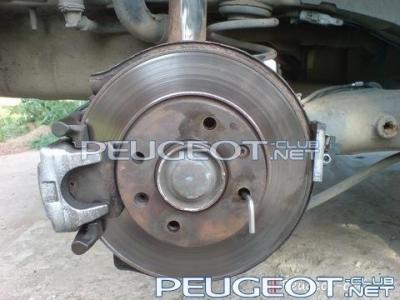

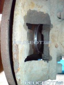

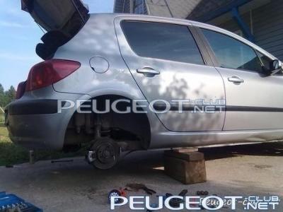

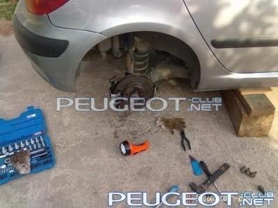

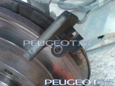

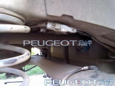

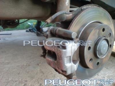

JetGroove Опубликовано 6 апреля, 2012 Опубликовано 6 апреля, 2012 (изменено) После адской поездки на Селигер стал хандрить датчик, то работает, то не работает…спасибо соседу Жене, мы определили с помощью РР2000, что это задний правый(собственно я его в сервисе менял год назад.)Что он мог полететь через год меня удивило, ну нечему там ломаться…(зайду чуть вперед, я думаю старый тоже не сломался , т.к. симптомы были те же.)Приехал на дачу, взял пару пива. и работа закипела.вывесил два задних колеса, второе я вывесил, т.к. мне показалось, что расстояние между магнитной лентой и датчиком большое. расстояние оказалось на самом деле большое, в результате я датчик снял, почистил ленту, и когда ставил обратно просто поставил шайбу, где-то 0,5 мм толщиной. соединение датчика абс для того чтоб выкрутить датчки, берем шестигранник на 5, прокручиваем ступицу чтоб было видно болт крепления датчика и откручиваем.потом все это дело винимаем.датчик, как видно. тут ломаться нечему..место крепления датчика, видно почищенное кольцо магнитное.заодно снял колпачки, смазал ступицу, маcло Elfвзям шуруповерт и насадку типа карчетка, привел задние суппорта из черного цвета в серебристый,теперь блестят аки яйки котика я доволен! За что тут платить от 500 до 1800 р. я традиционно не понимаю думаю надо прикрепить Изменено 6 апреля, 2012 пользователем JetGroove 6

JetGroove Опубликовано 9 апреля, 2012 Автор Опубликовано 9 апреля, 2012 Привет!Датчик не регулируется и расстояние фиксированное. привет!ну если смекалку не проявлять, то да, не регулируемое... я даже описал, как это сделал... и пока не сталкнешься - не поймешь, продувай, не продувай, датчик стоит в таком месте, где куча отработки от тормозов, окалины и вечны перепады температуры, в результате за 10 лет было очень много г.... регулируется замечательно шайбами, я стачивал толстую шайбу на станке до нужной толщины, подгонял, и смотрел по ПП2000 КОРРЕКТНо ли видется датчик.. 2

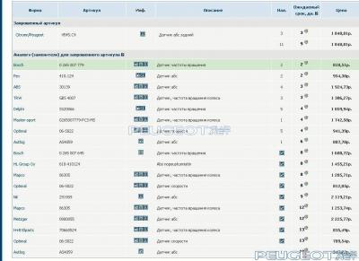

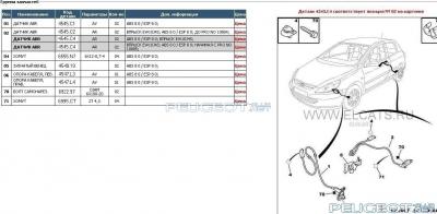

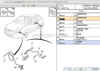

vodoleichick Опубликовано 1 августа, 2012 Опубликовано 1 августа, 2012 (изменено) Добрый вечер. Не уверена, что эта тема про датчик, который интересует меня... Сильно не ругайте.Появилась индикация ABS на панели. Диагностика показала ошибку 5325 "Датчик числа оборотов сзади слева". Пожалуйста. подскажите код детали датчика. Спасибо большое заранее! Изменено 2 августа, 2012 пользователем vodoleichick 1
kav-psk Опубликовано 2 августа, 2012 Опубликовано 2 августа, 2012 Добрый вечер.Не уверен, что эта тема про датчик, который интересует меня... Сильно не ругайте.Появилась индикация ABS на панели. Диагностика показала ошибку 5325 "Датчик числа оборотов сзади слева". Пожалуйста. подскажите код детали датчика. Спасибо большое заранее!servicebox.peugeot по твоему vin дал инфу о твоем авто 307 RESTYL BERLINE 5PTES 2.0 i 16v 143 BVA AL4, датчик ABS у тебя с номером 4545 C4 1

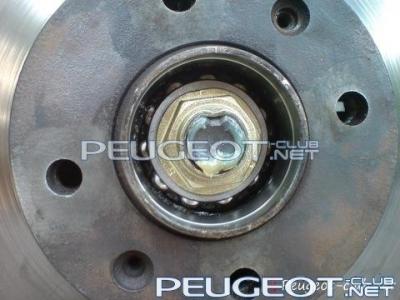

kofha Опубликовано 29 августа, 2012 Опубликовано 29 августа, 2012 Привет всем!Ситуация:захотел вылечить ABS FAULT -поехал на диагностику,сказали задний датчик и сигнал исходит от железа или от датчика!Оказалось чтобы снять датчик нужно (возможно)разломать ступицу с подшипником!Ладно))Купил новый подшипник и через неделю датчик !Всё поменяли!Фолт продолжился-теперь говорят вообще от датчика сигнала нет!!Подставили старый (на разъем)-поюзали,вроде комп видит его!Но чтобы снять и поюзать новый датчик(который уже стоит)-возможно ОПЯТЬ ПРИДЕТЬСЯ РАЗЛОМАТЬ СТУПИЦУ С ПОДШИПНИКОМ)!!Причем категорически не хотят снимать датчик через отверстие в ступице!!Говорят не получиться!Я в шоке!Каждый раз с новым подшипником приезжать что ли??Подскажите что может быть?Кто-то просто шайбочку подкладывал под датчик и всё путем!И в сервисе теперь говорят мол подшипник плохой !!Может такое быть?
icechieff Опубликовано 29 августа, 2012 Опубликовано 29 августа, 2012 Да, если ты брал не оригинал, то могли продать подшипник без меток магнитных... 1
kofha Опубликовано 30 августа, 2012 Опубликовано 30 августа, 2012 А как тогда проверить при покупке??
