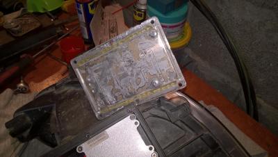

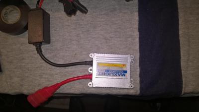

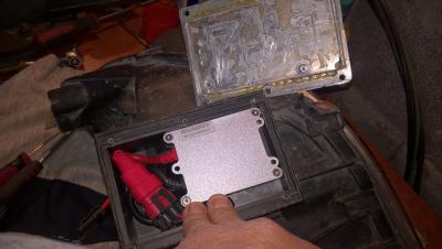

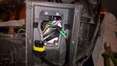

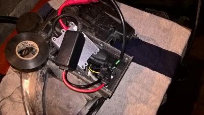

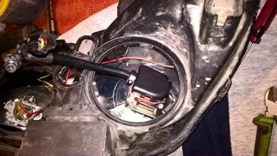

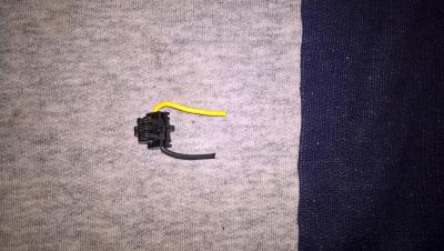

kandalaksha51 Опубликовано 18 сентября, 2017 Опубликовано 18 сентября, 2017 (изменено) Всем добрый день. Кто знает этот блок розжига ксенона подойдет к 607? номер детали 088 794Этот блок до рестайла ставили. у меня такой же полетел. для более новых моделей не в курсе.Я просто нашел тестером провод на ближний свет в фишке которая втыкается в саму фару и к неё подключился. : : Единственное, минус брал с кузова.P|S, от маленькой, я так и не смог. разобрался. питание на блок подается с маленькой фишечки в самой фаре. черный масса, желтый +. Вот фотки 1) ничего лучше по размеру не нашел. 2) фишка которая шла на блок. 3) фишка припаянная для подачи питания на новый китайский блок. ну и далее....понятно. Изменено 18 сентября, 2017 пользователем kandalaksha51 1
