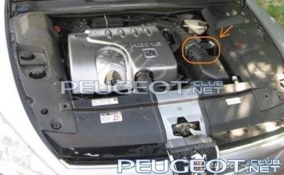

KommentatoR Опубликовано 2 июня, 2012 Автор Опубликовано 2 июня, 2012 А где стоит этот датчик ??Расходомер? Фото не моё, если чё.
