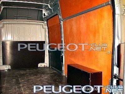

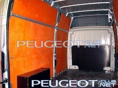

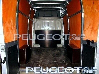

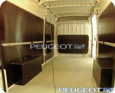

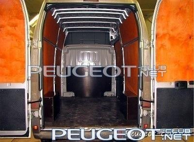

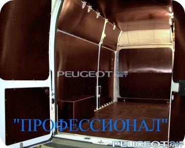

Хотелось поделиться новый бюджетным вариантом обшивки кузова фанерой для Пежо Боксер.
Мы решили комбинировать ламинированную фанеру для стен с обычной березовой, обработанной антисептиком,
используя большеформатную фанеру тем самым сократить стыки и лишние отверстия !

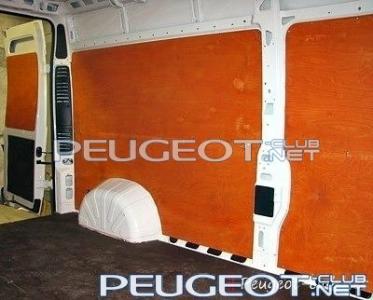

Авиа рельсы для крепления груза.
Крепежные планки крепятся на средний лонжерон на тяговые заклепки.
какие преимущества рельсовой конструкции.
1. Быстрый и надежный зацеп.
2. Закрепить груз вашего габарита можно в любом месте, всего лишь потянув за кнопку зацепочного кольца и оно с легкостью перемещается по планке.
3. эстетический вид и надежность конструкции.
Так же можно смонтировать в пол для фиксации поддонов, фиксаторы поддона также с легкостью перемещаются по рельсам.
