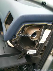

vito12 Опубликовано 6 июля, 2014 Опубликовано 6 июля, 2014 Рассказываю: надо снять боковую пластиковую заглушку парприза, там шуруп под торкс. Открутить его. Затем под нижнюю часть дефлетора (примерно по центру дефлектора) загнать плоскую отвертку, вытащить дефлектор. Все просто. Всем спасибо )

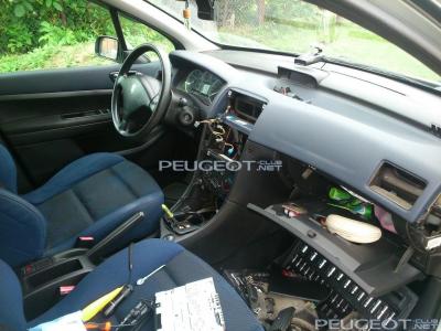

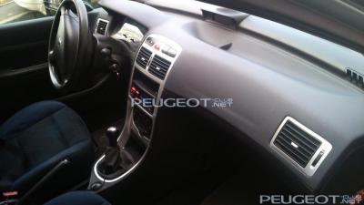

vito12 Опубликовано 7 июля, 2014 Опубликовано 7 июля, 2014 надо же я и незнал!Спасибо, теперь пацаны в курсе... На здоровье. На всякий случай фотоА так выглядит разобранная панель:А цель затеи - восстановть краску на центральной консоли (облезла от ароматизатора), а также покрасить в серебро боковые дефлекторы - они были черные. Вот что получилось...
