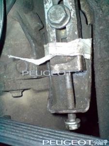

опишу процедуру))
ремень Dayco 6PK1125 — 299 р.и сам менял, перепутал пару болтов, а так все норм :) и без ямы не удобно, но если у вас худые руки как у меня, то без проблем, а так снизу веселее, видно все)

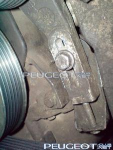

тут я налажал и открутил еще верхний болт, чтоб "бутерброд" из направляющей и гайки не разваилися, замотал скотчем.тут кстати видно, насколько откручен болт который регулирует натяжение…
ну а тут два болта, которые открутить надо, верхний на 13, нижний на 10, к нижнему не удобно добираться.впринципе можно только ими и обойтись…я же "сдуру" еще понаоткручивал, но получил опыт :)

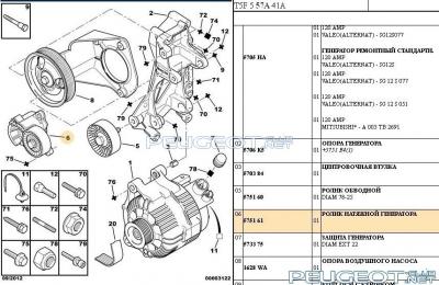

@JetGroove,поможешь с номерами 1) натяжитель ремня навесных агрегатов
2) паразитный ролик ремня ГРМ
3) натяжитель ремня ГРМ ?! вот вин VF33HRFNF83364809 пежо 307 sw 2.0
Изменено пользователем Дензкий
по вину: 307 УНИВЕРСАЛ - ОТДЫХ 2.0 i 16v 138 4-SPEED AUTOMATIC GEARBOX
1) натяжитель ремня навесных агрегатов - 5751.61 (п.6)

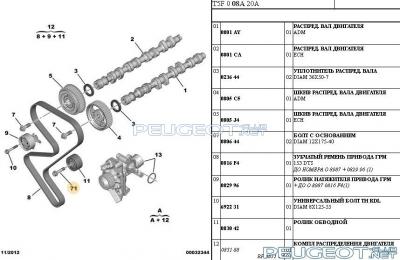

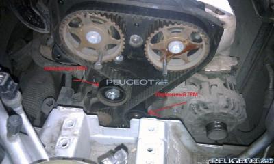

2) паразитный ролик ремня ГРМ - 0830.42 (п.11)
3) натяжитель ремня ГРМ - 0829.96 (п.9)
...и ГРМ 0816.F4
