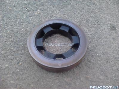

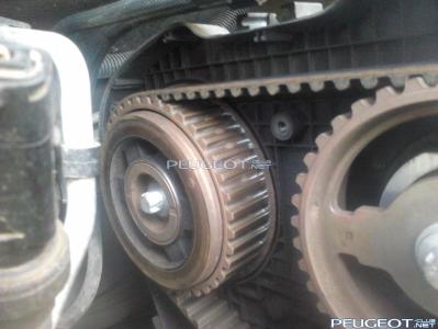

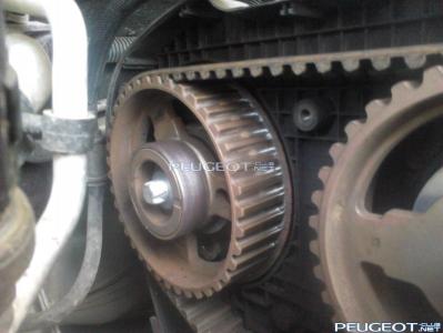

Дензкий Опубликовано 21 мая, 2013 Опубликовано 21 мая, 2013 понятно. спасибо.@kav-psk,есть вопросик на схеме о ГРМ где шестерня слева, она у меня состоит из 2-х частей, причем вторая часть она легко вынимается из первой. так должно быть
AlexelA Опубликовано 21 мая, 2013 Опубликовано 21 мая, 2013 Не должно быть такого, эта вынимающаяся резинка - что-то типа демпфера, вот только принцип работы - неясен...
Тула607 Опубликовано 21 мая, 2013 Опубликовано 21 мая, 2013 Не должно быть такого, эта вынимающаяся резинка - что-то типа демпфера, вот только принцип работы - неясен...эта резинка выниматься не должна, выполняет роль "балансира", как мне пояснили, можно кататься и без неё, но лично я поставил новую, чего и тебе советую
AlexelA Опубликовано 21 мая, 2013 Опубликовано 21 мая, 2013 эта резинка выниматься не должна, выполняет роль "балансира", как мне пояснили, можно кататься и без неё, но лично я поставил новую, чего и тебе советую Но, с другой стороны, у меня никаких демпферов ни на шестернях РВ, ни на шкиве КВ отродясь не было...
