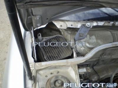

xared Опубликовано 11 апреля, 2012 Опубликовано 11 апреля, 2012 Включи забор с улицы (вентилятор на полную),открой капот, там от куда идет забор будет не хилый такой шум будет где воздух всасываеться, и капай там ))) Хотя на рено искали фильтр, там где он должен быть, а на месте фильтра оказалась пластиковая заглушка )

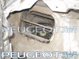

Robyn Опубликовано 11 апреля, 2012 Автор Опубликовано 11 апреля, 2012 Включи забор с улицы (вентилятор на полную),открой капот, там от куда идет забор будет не хилый такой шум будет где воздух всасываеться, и капай там ))) Хотя на рено искали фильтр, там где он должен быть, а на месте фильтра оказалась пластиковая заглушка )Где забор воздуха я нашёл, там стоит решетка за ней поворотная заглушка и хорошо просматривается вентилятор, прям как здесь
Винтик Опубликовано 23 апреля, 2012 Опубликовано 23 апреля, 2012 1334166695[/url]' post='23152']Где забор воздуха я нашёл, там стоит решетка за ней поворотная заглушка и хорошо просматривается вентилятор, прям как здесь Нет на этой модели фильтра, и это факт, не предусмотрен. Правда можно приспособить вот такой код e2466http://exist.ru/price.aspx?pcode=E2466 ссылка на магазин, как то вот так.
