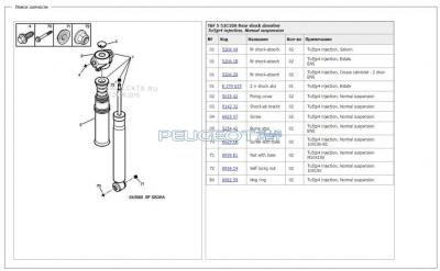

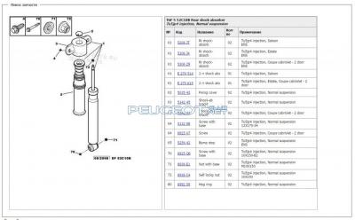

Vk_Ryb Опубликовано 24 июня, 2015 Опубликовано 24 июня, 2015 Здравствуйте. Вопрос по задним амортизаторам. Есть ли отличия в коде 5206 JT (это для моего VIN) и 5206 V9? Характеристики может или размеры? В инете полазил, так и не нашел. На JT заменитель только Magneti Marelli (его здесь не хвалят), а вот на V9 выбор побольше. Или все таки они идентичны и отличия только в самих опорах судя по приложенным схемам? На магазине оригинал подскочил с 4500 в начале недели и до 7000 сейчас. Странно как-то. Вот решил по заменителям пройтись. Пыж декабрь 2006-го года, рестайл.
Мартын Опубликовано 25 июня, 2015 Опубликовано 25 июня, 2015 VF33CNFUL84774166Под VIN пробиваются только эти. 015206 JT02АМОРТИЗАТОР ЗАДНЕЙ ПОДВЕСКИENS Но ничего не мешает поставить и V9 - внешне совершенно одинаковые.
