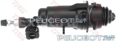

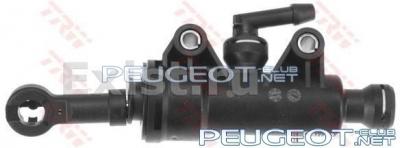

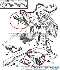

kav-psk Опубликовано 10 апреля, 2012 Опубликовано 10 апреля, 2012 отрегулировать даже не знаю...возможны следующие варианты:1. проверить весь контур на отсутствие подтеков тормозной жидкости2. завоздушенность контура - прокачать3. пришло время манжете в главном цилиндре сцепления (шток идущий от педали сцепления)-на рис №34. пришло время манжете в рабочем цилиндре сцепления-на рис №4по п. 3 и 4 есть ремкомплекты (посмотрел на exist.ru)главный цилиндр сцеплениярабочий цилиндр сцепления

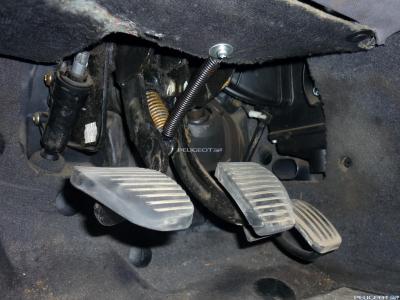

Hard Опубликовано 26 июня, 2012 Опубликовано 26 июня, 2012 Пока на данный момент нет проблем со сцеплением, кроме невозврата педали в исходное положение, от этого недуга решил избавиться следующим способом : для возврата педали на место, дополнительно поставил мягкую пружину от сцепления жигулей, один конец пружины зацепил за нижнюю часть крепления штатной пружины, а второй за винт с гайкой, ввёрнутый в обшивку над педалями.
Hard Опубликовано 2 июля, 2012 Опубликовано 2 июля, 2012 И как? Помогает?Работает прекрасно. И педаль не тугая.
valerij Опубликовано 23 июля, 2012 Опубликовано 23 июля, 2012 Добрый день. Может эта та же ситуация, что была у меня.Первый раз педаль сцепления упала полностью - накрылся главный цилиндр и я его заменил.Поездил какое-то время (год) и педаль перестала до конца возвращаться, появились щелкающий звук при нажатии и возврате. Все остальное было в норме. Оказалось - опять главный цилиндр сцепления, а именно в месте, которым он крепится к педали. Там типа пластмассовая полусфера (на фото главного цилиндра - шарообразная часть слева). В процессе работы она изнашивается и начинает немного соскакивать с педали. В результате идет небольшой перекос штока и цилиндр работает неправильно. Главный цилиндр опять был заменен и где-то через полгода все повторилось. Решение было найдено в виде проволочки, которая пропущена через эту полусферу, получается что-то типа клина, который не дает полусфере соскакивать. Единственный минус - где-то раз в год приходится проволочку менять - тоже изнашивается, но получается гораздо дешевле.
