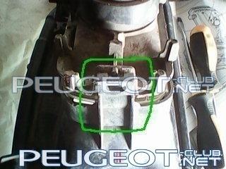

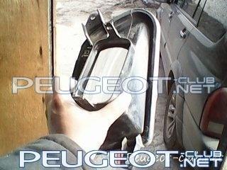

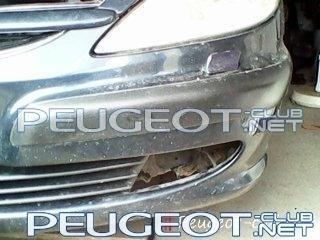

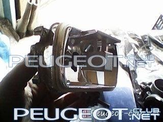

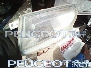

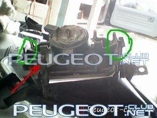

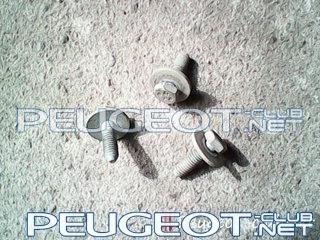

Jec Опубликовано 12 апреля, 2012 Опубликовано 12 апреля, 2012 Может кому-то будет полезно это!!! У меня не работает левая туманка,думал лампочка,хотел поменять и понял что она уже делалась кем-то и там не получиться без её снятия.В инструкции написано что надо снять бампер. Я решил попробовать это сделать без снятия бампера,ну и вот что у меня получилось:1) откручиваем защиту внизу,под туманкой,откручиваем защитный корпус (который вокруг колеса) от бампера.Если нет ещё рук то чтоб не снимать полностью можно отогнуть её и распереть чтоб не мешала.2) снимаем и убираем в сторону провода все.Теперь самое интересное,если открутить сразу её то она просто не вылазит от туда,так вот.3) откручиваем корректор туманки до конца (он красной стрелкой указан),потом с помощью плоской отвертки снимаем с пазов (обведен зелёным цветом). это так,поближе чуть!! очень аккуратно её вытаскиваем,в руках будет это 4) теперь откручиваем 3 болта крепления корпуса и так же вытаскиваем корпус вот и всё!!! Обратно собирать в обратном порядке.Если кто знает ещё варианты - пишите!!! 5

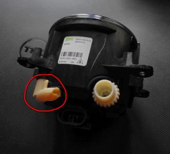

altersin Опубликовано 26 мая, 2020 Опубликовано 26 мая, 2020 Есть какие-то нюансы по замене противотуманок на рестайле? Надеюсь, бампер снимать не надо?И что слева за белая резиновая трубка, зачем она нужна?
icechieff Опубликовано 26 мая, 2020 Опубликовано 26 мая, 2020 Снимать не надо, но вот саморезы креплений - изнутри, поэтому нижнюю широкую защиту отстегнуть придется. Трубка, это что-то типа сапуна, как я понимаю.

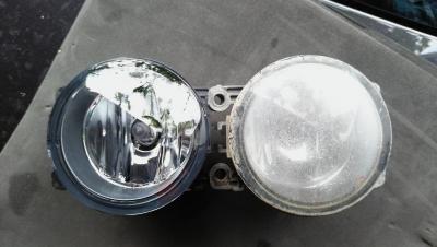

altersin Опубликовано 26 мая, 2020 Опубликовано 26 мая, 2020 Поменял. Правая меняется за пару минут, а вот с левой пришлось повозиться, места там сильно меньше, без гибкого удлинителя или супер-короткой (4 см.) отвёртки-звездочки лучше не пытаться. Ну и без ямы тоже сделать ничего не получится, задирать домкратом придётся экстремально высоко. з.ы.: жесть как запескоструило родную за 14 лет. 1
Daemon Опубликовано 31 мая, 2020 Опубликовано 31 мая, 2020 Поменял. Правая меняется за пару минут, а вот с левой пришлось повозиться, места там сильно меньше, без гибкого удлинителя или супер-короткой (4 см.) отвёртки-звездочки лучше не пытаться. Ну и без ямы тоже сделать ничего не получится, задирать домкратом придётся экстремально высоко. з.ы.: жесть как запескоструило родную за 14 лет. IMG_20200526_190449.jpgБлагодарю Игорь! Запесочило родные туманки жестко... Мои чуть лучше на удивление. Оригинал Валео?

altersin Опубликовано 4 июня, 2020 Опубликовано 4 июня, 2020 Благодарю Игорь! Запесочило родные туманки жестко... Мои чуть лучше на удивление. Оригинал Валео?Да, выходит что оригинал Валео. Кстати, урвал их по 960 руб. штука. А "Оригинал" более 3000 руб. и будет то же Валео в коробке. 1
