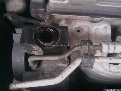

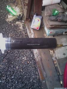

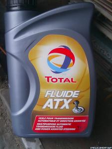

xared Опубликовано 13 апреля, 2012 Опубликовано 13 апреля, 2012 И вот наконец то я добрался до масла ГУРа. Бачек ГУРа очень маленький и из него мне удалось отсосать только 3 шприца вот такой бурды После того как осушил бачек, обратно вошло 5,5 шприца с нормальным маслом до отметки о норме. Масло брал у официалов вот такое После добавления масла и не большого тест-драйва: По очучениям руль стал крутиться немного легче, пропала тупка на холодную (подзакусывало чуток). Огромное спасибо Sasha и icechieff за подробную инструкцию 4

xared Опубликовано 31 августа, 2012 Автор Опубликовано 31 августа, 2012 Затем что, масло "меняеться" замещением и одного раза что бы заменить масло во всей системе не хватит. По этому процедура делаеться в несколько приходов: бачек слил, новое добавил, поездил (что бы перемешалось с остальным в системе), заново поменял.
Silver999 Опубликовано 26 сентября, 2012 Опубликовано 26 сентября, 2012 (изменено) я сделал так снял хомут который на патрубке внизу бачка гура слилось где то грам 300-350 и залил около 400 грам руль туда сюда покрутил проверил масло все такое же ярко красное .. У меня такого же цвета байда была.. Изменено 26 сентября, 2012 пользователем Silver999
ChopSkates Опубликовано 26 сентября, 2012 Опубликовано 26 сентября, 2012 Решил седня то же поменять, буду менять по частям, за 2 или 3 раза. Купил маслице mannol dex2 1л. и один бачок гидрача уже осушил, через пару дней повторно буду делать.
bober Опубликовано 20 декабря, 2015 Опубликовано 20 декабря, 2015 а в чем разница между TOTAL AT42 (166218 -430p ) и TOTAL fluide ATX (166220 - 415p)
