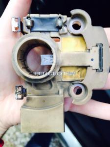

akapi Опубликовано 24 апреля, 2015 Опубликовано 24 апреля, 2015 Она разделяет генератор и коллектор снаружи.Эта фольга на месте.

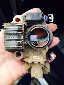

akapi Опубликовано 27 апреля, 2015 Опубликовано 27 апреля, 2015 Поменяла регулятор напряжения. Ошибки больше не появлялись.Вот этот коварный тип. 1

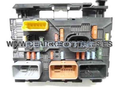

ARFX Опубликовано 25 мая, 2016 Опубликовано 25 мая, 2016 кстати, что-то похожее у меня было, когда умерал залитый водой бси... иногда рычаг не разблокировался, горели ошибки подушек, иногда абс, стеклоподъемники сами срабатывали, а потом вообще отказалась запускаться....

Peugeot 307sw Опубликовано 29 мая, 2016 Опубликовано 29 мая, 2016 Значит с акпп все нормуль! А проблема или в стабилизаторе или в bsi! Как бси протестить? Это и есть бси?
