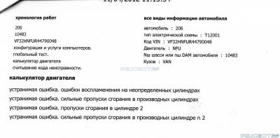

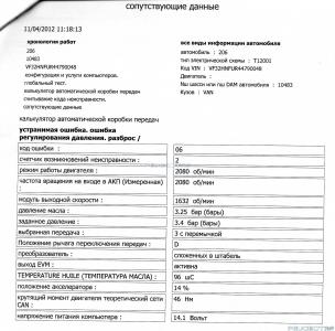

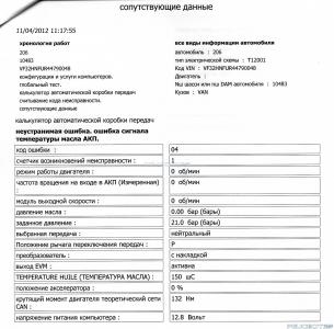

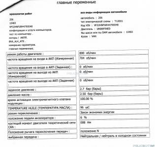

Попробую более подробно описать суть проблемы, купила Peugeot 206, 1,6 2005г. 130т.пробег.
после начала движения, как правило "на холодную" сопровождается ударом в АКПП и переходом в аварийный режим с выводом сообщения "Gearbox Fault".
После выключения и включения зажигания пропадает до следующего "холодного" старта. (на прогретой бывает при движении с места внезапное повышение оборотов и машина тяжело разгоняется).
Съездила к офицалам на диагностику, результат прилагаю ниже. Дали рекомендации, в них указали что нужно менять полностью гидроблок АКПП+частичная замена масла, сальник и прокладку АКПП, также свечи зажигания, но в другом сервисе не на дилере, сказали что достаточно только клапаны заменить и свечи, вот теперь незнаю что будет правильнее, гидроблок или только клапаны....((((

Думаю замена клапанов и смена масла поможет.
А с пропусками - начать со свечей...
Для начала разберись с пропусками зажигания в двигателе!!!
Потом с датчиком температуры масла в АКПП, установлен на жгуте блока гидроклапанов.
Может все и наладится.
Пожалй да, порядок действий постом выше будет правильней...
