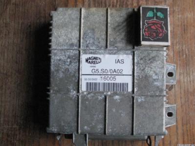

Dron Опубликовано 25 апреля, 2012 Опубликовано 25 апреля, 2012 Что за мозги стоят? точное описание!!! Проверь на наличие ошибок!!! Описание в электрике.
Сергей Журавский Опубликовано 28 апреля, 2012 Автор Опубликовано 28 апреля, 2012 Что за мозги стоят? точное описание!!! Проверь на наличие ошибок!!! Описание в электрике.

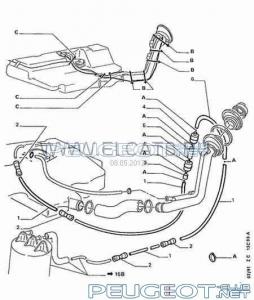

Сергей Журавский Опубликовано 28 апреля, 2012 Автор Опубликовано 28 апреля, 2012 спасибо хоть кто то откликнулся!а как самому проверить на ошибки,где разъём я знаю,ещё обнаружил что одна трубка с угольного фильтра идущая в сторону бнзобака обломана под днищем,какую функцию он выполняет,и важно ли расположение подключения трубок,а что нибуть по поводу виде можете сказать?
Dron Опубликовано 1 мая, 2012 Опубликовано 1 мая, 2012 Да важно! Эта трубка вентиляции бака, пары проходят через угольный фильтр (абсорбер), когда машина работает в баке создается добавление примерно 1 Кг\см2. есть еще аварийный клапан. Когда машину глушиш клапан отключается (это который находится над радиатором) и газы уходят впускной коллектор. Чтоб проверить на ошибки перейди, вот ссылка: https://peugeot-lab.net/forum/topic/2462/Там подробно все описано.

Dron Опубликовано 8 мая, 2012 Опубликовано 8 мая, 2012 (изменено) Вот как звучит это правильно!!! Я говорил что может создаваться давления до 1кг. СИСТЕМА УЛАВЛИВАНИЯ ПАРОВ БЕНЗИНА (СУПБ)Основным элементом системы является адсорбер. При создании в топливном баке избыточного давления паров топлива, пары из топливного бака, поступают по паропроводу в адсорбер, где удерживаются активированным углем до включения режима продувки адсорбера. Контроллер регулирует степень продувки адсорбера в зависимости от режима работы двигателя, подавая на клапан сигнал с изменяемым периодом следования импульса.>Клапан открывается при определенных условиях: температура охлаждающей жидкости выше 75 С— мотор работает не в режиме отключения топливоподачи (т. е. не в режиме торможения двигателем); - дроссельная заслонка открыта более чем на 4%. При включении продувки адсорбера, пары бензина по шлангу через штуцер патрубка дроссельной заслонки поступают во впускную трубу для приготовления горючей смеси. Какие признаки неисправности системы улавливания паров бензина ?Следствием неисправностей системы улавливания паров бензина (не работающий клапан сброса паров; механические повреждения емкости адсорбера; потрескавшиеся шланги системы) являются изкие обороты холостого хода двигателя (вплоть до остановки двигателя). На моём автомобиле с катализатором после работы двигателя открывание пробки бензобака сопровождается шипением ?Скорее всего, ваш автомобиль оборудован СУПБ (системой улавливания паров бензина). В этом случае топливный бак сообщается с атмосферой через адсорбер (установлен в моторном отсеке), исключающий попадание паров бензина в атмосферу. В топливном баке давление может быть слегка повышенным. Причина - увеличение температуры бензина в баке при поступлении в него по сливной магистрали (обратке) излишков нагретого топлива из рампы. Клапан бензобака выпускает пары топлива из бака в адсорбер при давлении несколько большем атмосферного. Поэтому легкое шипение выходящего из бака воздуха при откручивании пробки возможно - это не считается неисправностью. О ней может свидетельствовать другое: при открывании пробки воздух втягивается внутрь бака. Такое случается при пережатом шланге вентиляции топливного бака или при неправильной установке гравитационного клапана, предотвращающего утечку топлива, если опрокидывается автомобиль (клапан развернут на 180 градусов или установлен наклонно, тогда как должен стоять строго вертикально). вот тебе схема трубок что куда должно идти! Изменено 8 мая, 2012 пользователем Dron 1

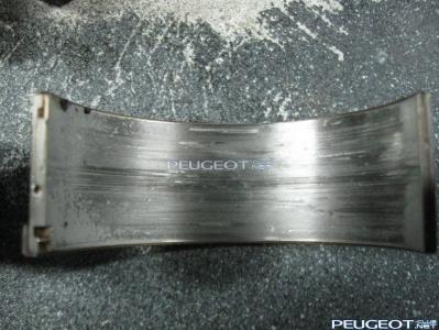

Сергей Журавский Опубликовано 17 ноября, 2012 Автор Опубликовано 17 ноября, 2012 (изменено) вот вам и компресия 10,и резвая и заводится хорошо,такие глубокие царапины ,практически во всех гильзах,кольца изношены,ни чего не закоксовано,поршни в норме ещё поработают,на вкладышах давольно глубокие царцпины,поршни- гильзы группы В,в продаже только стандарт,т.е. А,учитывая слегка видимый износ поршня,накатка ещё не стёрлась основательно ,и изучив все размеры,поршень -гильза,должно всё подойти ,читайте на следующей странице Изменено 18 ноября, 2012 пользователем Сергей Журавский

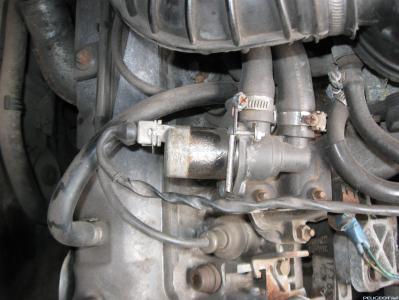

Xoxol130 Опубликовано 21 июня, 2013 Опубликовано 21 июня, 2013 ребята как подключить правильно моно какие куда трубки скиньте фотки как увас
Dron Опубликовано 15 июля, 2013 Опубликовано 15 июля, 2013 (изменено) у тебя моно какое Фото в студию!!!Сергей ЖуравскийЛвенок походу умер, он его добил контрольным выстрелам в голову Изменено 15 июля, 2013 пользователем Dron
