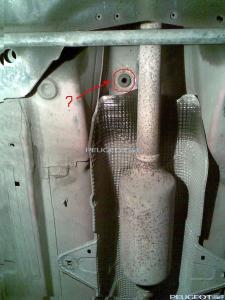

Столкнулся я с проблемой неприятного запаха из воздуховодов при включении климатической установки. Замена салонного фильтра улучшила ситуацию, но не решила проблему полностью. Прочитал про средства прочистки испарителя кондиционера, которые вводятся через дренажные трубки. И вот решил осуществить данную затею. Заглянул под днище своего авто и не обнаружил, как таковой дренажной трубки. Есть отверстие в днище, расположенное над резонатором и прикрытое теплоотражающим кожухом, который пришлось открутить и сдвинуть назад по трубе глушителя. Хотелось бы уточнить, это и есть то самое дренажное отверстие для стока конденсата с испарителя кондиционера? (фото прилагается) И еще, может кто уже делал такую процедуру прочистки, как она делается по этапам? Нужно включать кондей и вентилятор при этом или нет?

По моему оно самое, но я искал проще: завел, включил кондей и смотрел от куда капает. Чистил пенным очистителем.

Я тоже пытался увидеть от куда будет капать, но на улице было прохладно, так и не дождался. Решил спросить у бывалых.

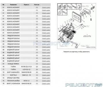

Итак, продолжаю... . Спасибо xared за схему, деталь под номером 6 - это и есть дренажная трубка.
Как видно из рисунка, данная трубка имеет крутой изгиб под 90 град., поэтому затолкнуть в нее трубочку для закачки пены не получится, да и не к чему это.

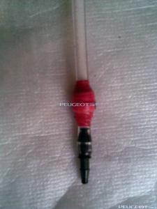

Я решил сделать так: Намотал на впускную трубку изоленту, дабы уплотнить соединение, чтобы пена не полезла обратно.

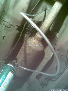

Открутил четыре гайки и сдвинул назад теплоотражающий кожух, что бы получить свободный доступ к дренажу, вставляю доработанное изделие в отверстие и потихоньку начинаю закачивать пену внутрь системы.
Убедиться в том что пена попала куда надо, можно по воздуховодам в ногах пассажира и водителя, там наблюдалось небольшое количество пены.
Дальше все по инструкции, ждем 10-15 минут, вытаскиваем трубку и от туда струйкой выливается вода с продуктами очистки. Включаем кондей в положение LO, вентилятор на полную производительность, режим "рециркуляция", окна закрыты. Курим в сторонке минут 15.
Все готово, проветриваем салон и наслаждаемся свежим прохладным воздухом.

Использовал очиститель автокондиционера StepUp + трубочка с насадкой этой же фирмы (275+150руб). Но это не принципиально, я хотел изложить сам алгоритм выполнения очистки испарителя с помощью любого пенного очистителя, доказав тем самым, что это возможно и совершенно не сложно. Просто, начитавшись повествований "очумельцев-пыжеводов" по данной теме, мне стало страшно. Что они только, не делают... И дырки сверлят, и куда эту трубку только не запихивают, заливая пеной все кроме испаретиля, вплоть до блока BSI(утрирую), и авторитетно утверждая, что через дренажную трубку эту операцию выполнить невозможно в связи, с якобы, наличием там шариковых клапанов. Все это чушь. Единственно неудобство в моём случае это наличие смотровой ямы, эстакады или подъемника.
Освежитель не брал, на днях заеду куплю, т.к. запах пенного очистителя еще слегка заметен, но главная задача решена, досаждавший меня неприятный запах исчез.
В ноги пена не дошла, она лишь слегка показалась в воздуховодах ведущих к ногам пассажира и водителя.
