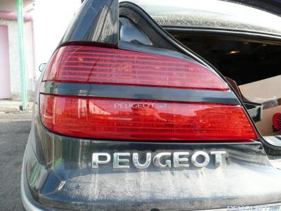

Сложного ни чего, но решил изобразить.
вот такой фонарь был.

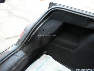

отодвигаем обшивку

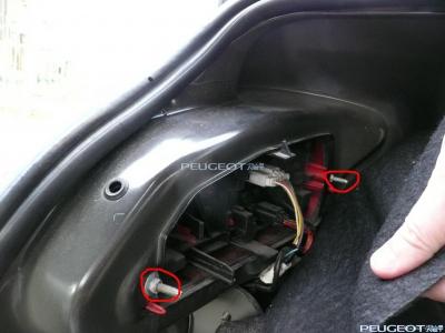

отсоединяем 2е фишки. верхняя белая, нижняя черная. откручиваем 2 гайки на 8
