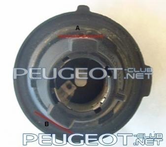

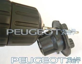

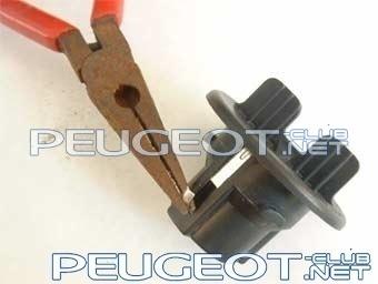

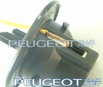

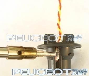

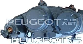

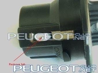

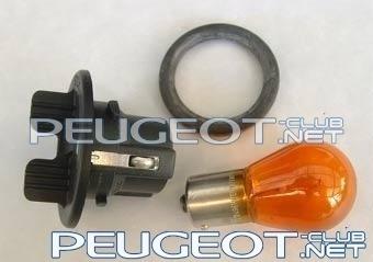

icechieff Опубликовано 14 октября, 2010 Опубликовано 14 октября, 2010 Симптомы:Какой-либо или оба передних поворотника временами или постоянно не работают. Проблема на время пропадает после чистки контактов патрона. Причина:Одна из возможных причин - плохой контакт в патроне. Решение:Припаиваем два провода напрямую к контактам патрона. (Снимать фару не обязательно) Теперь подробнее:1. Вынимаем патрон с лампочкой из фары 2. Вынимаем из патрона лампочку, и снимаем прокладку 3. Используя тонкую отвертку достаньте контактные площадки из углублений 4. Отламываем их с помощью плоскогубцев 5. Сверлим два отверстия в патроне (диаметр - 2-3 мм.) Угол и место для отверстий см. на картинке ниже. 6. Теперь берем два провода, очищаем их, и изгибаем как показано на рисунке. Длина проводов около 20 см. 7. Вставляем провода как на рисунке 8. Припаиваем 9. После пайки убираем весь выступающий припой. Если вы оставите выступающими припой в местах отмеченных линиями, то вставить патрон обратно в фару станет невозможно. 10. Одеваем прокладку, вставляем лампочку. Отверстия в патроне в которые продеты провода - заливаем герметиком. Заключительный этап:Один провод подключаем на массу (любой). Находим провод к поворотнику (пин 5 в разъеме лампы) и соединяем его со вторым проводом.Готово) http://www.peugeotlo...07/indic307.htm

icechieff Опубликовано 8 января, 2012 Автор Опубликовано 8 января, 2012 пин 5 в разъеме лампы, это где?Приглядись к первой фотке, и посередине увидишь разъем. Они пронумерованы на пластике.
