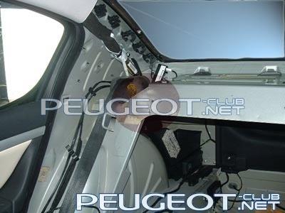

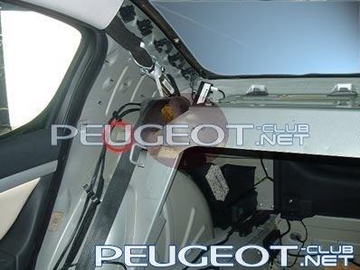

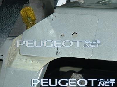

icechieff Опубликовано 14 октября, 2010 Опубликовано 14 октября, 2010 Проблема:Стук (щелчки) сзади справа при езде по неровной дороге. Причина:Задевают друг об друга две кузовные детали. Смотри фото. На фото ниже - дополнительно проварено в зачищенном месте. Решение:Дополнительная сверка. При необходимости разводим панели до тех пор, пока стук не прекратится. http://www.peugeotlo...oises/407_1.htm

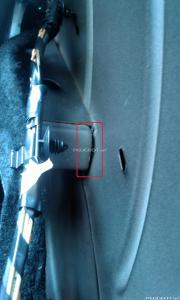

serggienko Опубликовано 11 апреля, 2011 Опубликовано 11 апреля, 2011 У меня звук (постукивания металлического характера) исходил от соединения которое показано на рисунках (по левой стороне). Отверткой были разведены панели до появления щели. Которая на максимальном расширении была заделана силиконом. После застывания отвертка была вынута. Звук пропал уже после развода панелей. 1
