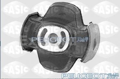

zu310 Опубликовано 9 июня, 2013 Опубликовано 9 июня, 2013 Всем привет!пока проблему не решил с толчками при трогании и остановке,но нужнен совет,кто слышал про такой софт для Акпп, чтобы убрать включение нейтрали,ибо созвонился с мастером с форума вольво,т.к. Коробки идентичные стоят,он сказал,что это странно и нужно с помощью софта сбросить включение нейтрали при торможении??Тебе нужна РР-2000,но там вкл/выкл не нейтрали, а эмуляция сцепления .У меня толчки прошли после замены задней нижней опоры двигателя. Sasic 8091281 Сайлентблок опоры приводного вала 3 3 310,16р.
BadToxa Опубликовано 9 июня, 2013 Опубликовано 9 июня, 2013 Тебе нужна РР-2000,но там вкл/выкл не нейтрали, а эмуляция сцепления .У меня толчки прошли после замены задней нижней опоры двигателя. Sasic 8091281 Сайлентблок опоры приводного вала 3 3 310,16р.Спасибо, попробую и то и то сделать, потом отпишусь)

sergey_peugeot Опубликовано 7 февраля, 2014 Опубликовано 7 февраля, 2014 Тебе нужна РР-2000,но там вкл/выкл не нейтрали, а эмуляция сцепления .У меня толчки прошли после замены задней нижней опоры двигателя. Sasic 8091281 Сайлентблок опоры приводного вала 3 3 310,16р.Уважаемый, а как связана задняя опора двигателя и работа короба???
