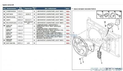

Nikey Опубликовано 28 апреля, 2012 Автор Опубликовано 28 апреля, 2012 (изменено) В общем, как оказалось бампер снимать не нужно, если есть яма. Откручиваем один болтик (который, кстати, вкручен в пластмассу и поэтому легко выкручивается) и пластмассовый блок управления скоростью вентилятора в руках. Да... ещё надо фишки отсоединить. Прозвонил ту билиберду под номером 2, которая стоит рядом со спиралькой. Сопротивление - бесконечность. Выкусил её нафик и оставшиеся проводочки-проволочки зачистил и скрутил меж собой. Теперича при 100 градусах начинает потихонечку крутиться вентилятор. Ура! Температура движка теперь подымается только до 100 градусов, а раньше часто доходила аж до красной зоны, т.е. до 110 градусов.Сдаётся мне, надо ещё глянуть термос и промыть и откерхерачить радиатор. Изменено 28 апреля, 2012 пользователем Nikey

giy Опубликовано 28 апреля, 2012 Опубликовано 28 апреля, 2012 Штука номер 2 ТЕРМОВЫКЛЮЧАТЕЛЬ. проверяется просто нагрей зажигалкой предвагительно подсоеденив тестер сразу увидишь как он работает . нормальное состояние ток проходт при нагреве нет .стоит для защиты резистора 1от перегрева . В СХЕМЕ нужен обязательно .100 градусов многовато. Металическую засчиту снял для фото?
Nikey Опубликовано 28 апреля, 2012 Автор Опубликовано 28 апреля, 2012 (изменено) Металическую засчиту снял для фото? Фотка не моя. Я её у Айсшефа позаимствовал, который в свою очередь ещё у кого-то взял. Хрен ли её по сто раз фоткать. Кстати, защита снимается легко. Поддевается отвёрточкой. Не надо ничего гнуть и пилить. нормальное состояние ток проходт при нагреве нетУточню для ясности... Ты хочешь сказать - на холодную эта штука находится в замкнутом состоянии, а на горячую - в разомкнутом. Правильно я тебя понял? Если да, то выходит у меня эта канитель накрылась, т.к. на холодную она ток не проводит.Я хотел проверить её нагревом, но под рукой огня не оказалось. Стал греть переноской, переноска замкнула чо-то. Дым.... Искры... Время первый час ночи... Плюнул, обрезал, собрал и домой. а эту штуку новую под номером 2 не собираешся впаивать? А зачем? Допустим эта хрень защищает спираль, что скорее всего так оно и есть, ведь спираль с хренью соеденены последовательно. Получается спираль сбережём, а движок хрен с ним, пусть дальше греется... Так чтоли?Я так думаю правильнее будет обрубить эту байду целиком и пустить провода напрямую на вентиль. Пусть молотит на всю скорость. Чо ему будет... Подшибники или щётки сотрутся? Поменяем! :-)Я вот не пойму. Этот вот... блок управления вскоростью вентилятора, он автоматический или всетаки управляется мозгом? На него окромя силовых проводов ещё несколько тоненьких идут. То-ли это просто контроль состояния, толи управление... Изменено 28 апреля, 2012 пользователем Nikey
