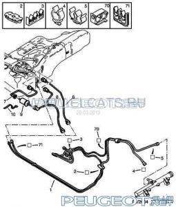

ivan7793EA-3 Опубликовано 20 марта, 2013 Опубликовано 20 марта, 2013 Что значит нет, а это что? Под номером 9.

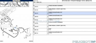

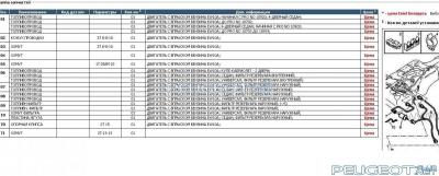

lev5429 Опубликовано 20 марта, 2013 Опубликовано 20 марта, 2013 Что значит нет, а это что? Под номером 9. справа в таблице номера нет, значит и фильтра нет, а картинка общая на все комплектации
leukhin Опубликовано 20 марта, 2013 Опубликовано 20 марта, 2013 Он есть,но в бензобаке в колбе бензонасоса.Меняется в сборе с колбой и бензонасосом соответственно.
lev5429 Опубликовано 20 марта, 2013 Опубликовано 20 марта, 2013 Он есть,но в бензобаке в колбе бензонасоса.Меняется в сборе с колбой и бензонасосом соответственно. ну это то понятно, имелось ввиду того что под номером 9

ivan7793EA-3 Опубликовано 20 марта, 2013 Опубликовано 20 марта, 2013 Судя по картинке, подняв крышку его никак не увидишь. Он же дальше стоит чем заборник. Откуда такая уверенность что его нету, может сам плохо смотрел.Я так понимаю что он стоит под днищем.
dimon405 Опубликовано 21 марта, 2013 Опубликовано 21 марта, 2013 На хэтчбеке увидишь, он в выемке бака. На универсале под задним крылом.
