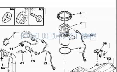

valeriy137 Опубликовано 11 апреля, 2016 Опубликовано 11 апреля, 2016 подскажите пожалуйста разобраться не могу есть ли у меня фильтр Peugeot 307 хэтчбек 1.6 16VVIN: VF33CNFUL84828032 2006 г.
Мартын Опубликовано 11 апреля, 2016 Опубликовано 11 апреля, 2016 подскажите пожалуйста разобраться не могу есть ли у меня фильтр Peugeot 307 хэтчбек 1.6 16VVIN: VF33CNFUL84828032 2006 г. Нет выносного!И на 307 никогда не встречал.
Саша З Опубликовано 11 апреля, 2016 Опубликовано 11 апреля, 2016 Нет выносного!И на 307 никогда не встречал.Мне по-вину "подобрали" и продали. Потом мастер-пыжевод, чуть с ума не сошел,- не смог найти куда поставить. Тож выносного не было.
Dimkin67 Опубликовано 11 апреля, 2016 Опубликовано 11 апреля, 2016 (изменено) Нет выносного!И на 307 никогда не встречал.Лёха, судя по картинке он всё таки существует Деталь №20 ,правда смотрю по своему ВИНуПысы: у меня его нет) Изменено 11 апреля, 2016 пользователем Dimkin67
Мартын Опубликовано 12 апреля, 2016 Опубликовано 12 апреля, 2016 Лёха, судя по картинке он всё таки существует Сохраненное изображение 2016-4-11_21-8-49.635.jpgДеталь №20 ,правда смотрю по своему ВИНуПысы: у меня его нет)Только я написал как не встречал - видел,а не существует однако!
