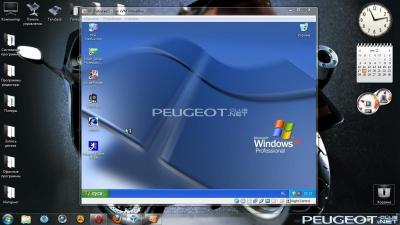

lev5429 Опубликовано 18 сентября, 2012 Опубликовано 18 сентября, 2012 (изменено) да пофиг какой ноут, у меня вообще 7винда стоит, с помощью проги типа виртуал бокс создаешь виртуальный комп закачиваешь хр sp3, далее закачиваешь прогу, обновляешь, кейгеном активируешь и все работает. выглядит примерно так Изменено 18 сентября, 2012 пользователем lev5429
