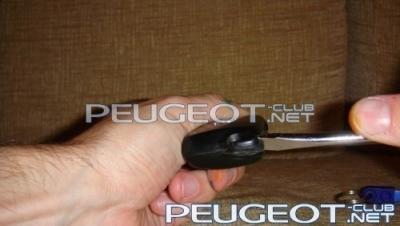

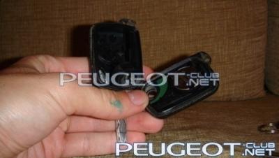

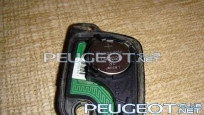

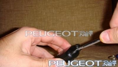

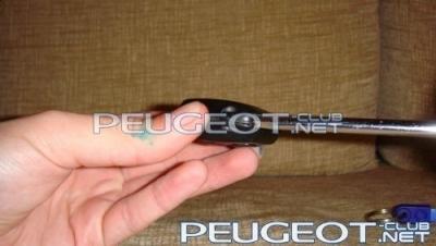

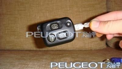

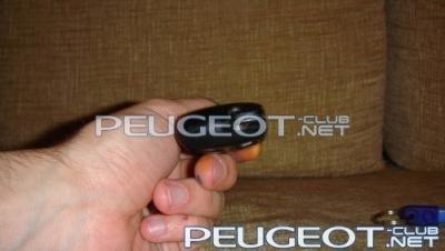

icechieff Опубликовано 14 октября, 2010 Опубликовано 14 октября, 2010 Понадобится нам всего лишь плоская отвертка. Весь процесс занимает ровно одну минуту.Вот так выглядит ключ, если вдруг у вас не такой, то что-то не то с вашим Пежо =) Поворачиваем ключ отверстием под кольцо на себя и плоской отверткой начинаем разделять две половинки. Нет ничего хитрого, никакого клея, никаких винтиков… просто одна половинка плотно вставляется в другую. Вот и все =) Батарейка от ключа Пежо 607 крупным планом...
