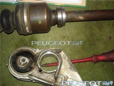

techmont Опубликовано 1 мая, 2012 Опубликовано 1 мая, 2012 подскажите какой размер и нужно ли сливать масло? может какие хитрости есть?

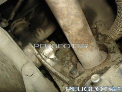

alx_vrn Опубликовано 16 мая, 2012 Опубликовано 16 мая, 2012 agregat, ссылка наверное работает только для тебя... По мне так трудность в том чтобы открутить ступичную гайку
techmont Опубликовано 20 мая, 2012 Автор Опубликовано 20 мая, 2012 если имеется ввиду задняя опора двигателя то там не размер нужен вам а каталожный номер имеется ввиду подвесной подшипник размер сам узнал 55*30*13
agregat Опубликовано 1 июня, 2012 Опубликовано 1 июня, 2012 (изменено) Откручивал Г образным ключем на 36, ключик брал на работе, открутил руками и также руками закрутил, длина ручки у ключа сантиметров 50. Перед тем как откручивать сделал отметки на гайке, валу и ступице, для более простого сбора и не гадании о моменте затяжки гайки agregat, ссылка наверное работает только для тебя... Там зарегистрируйся и у тебя все будет работать, это сайт завода и им пофиг кто будет смотреть, сайт сделан для просмотра и заказа запчастей, где собственно и смотрим номера деталей, а потом в разные Exist и тому подобные... Изменено 1 июня, 2012 пользователем agregat
techmont Опубликовано 4 июня, 2012 Автор Опубликовано 4 июня, 2012 это ты про ступичный подшипник, а не подвесной
