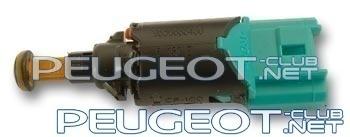

icechieff Опубликовано 14 октября, 2010 Опубликовано 14 октября, 2010 Проблема:Круиз-контроль не работает. Ограничитель скорости работает. Диагностика:2 постоянных ошибки блоке управления двигателем.1. P1536 Remote intermittent fault. Stop lamp information. 2. P0571 Cruise control/speed limiter (RVV/LVV coherence). Причина:Повышенное сопротивление в лягушке педали тормоза.В этом случае 6 Ω между ногой 1 и 2 в закрытом состоянии.Рассчетное сопротивление - 0 Ω.Лягушка педали тормоза изображена внизу. Фото:На фото контакты внутри лягушки. Решение:Замена лягушки....

icechieff Опубликовано 19 февраля, 2012 Автор Опубликовано 19 февраля, 2012 Даже если есть дисплей БК - этой ошибки на нем не будет...
