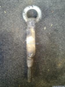

тоха Опубликовано 28 мая, 2012 Опубликовано 28 мая, 2012 Так все таки очень хочется взглянуть ...чтоб совместить описание и общий вид сегодня сфоткаю и выложу.свиду конечно не завод литье.но возложенные функции выполняет.

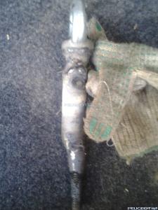

тоха Опубликовано 29 мая, 2012 Опубликовано 29 мая, 2012 Доброго времени суток. Как и обещал выкладываю буксировочную петлю собственного производства так сказать. Получилась немного кривовато так как торопился делать и делал из подручных материалов. Ну а собственно идея такова. По деньгам рублей 150 за все получилось а то и меньше. 2

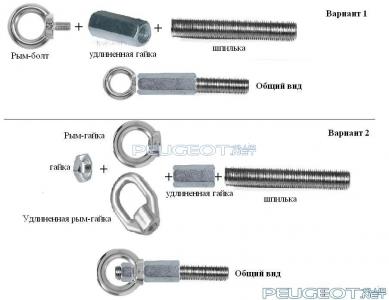

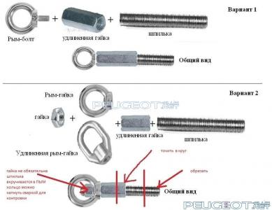

kav-psk Опубликовано 29 мая, 2012 Опубликовано 29 мая, 2012 сегодня сфоткаю и выложу.свиду конечно не завод литье.но возложенные функции выполняет.фотка мне помогла )) спасибо за идею !глядя на твое описание в голове созрела два варианта (по прочности я думаю тоже должно держать крепко )вот что я имею в виду (слепил в пэинте из отдельных картинок, общая идея думаю будет понятна):глядя на Вариант 1 пришла еще мысля удлиненную гайку законтрить обычно маленькой. По Варианту 2 выигрышнее будет использование удлиненной рым-гайки (более свободная будет проушина)Тоха Как ты смотришь на такое (может дополнишь чем) ?...кстати тески с тобой 1
тоха Опубликовано 29 мая, 2012 Опубликовано 29 мая, 2012 фотка мне помогла )) спасибо за идею !глядя на твое описание в голове созрела два варианта (по прочности я думаю тоже должно держать крепко )вот что я имею в виду (слепил в пэинте из отдельных картинок, общая идея думаю будет понятна):глядя на Вариант 1 пришла еще мысля удлиненную гайку законтрить обычно маленькой. По Варианту 2 выигрышнее будет использование удлиненной рым-гайки (более свободная будет проушина)Тоха Как ты смотришь на такое (может дополнишь чем) ?...кстати тески с тобой у тебя вариант тоже не плохой . особенно с удлененной петлей (только почему то не видал такую в продаже надо посмотреть) буду иметь ввиду если потеряю свой прицепной или не дай бог оторву. только есть нюанс один. там со стороны вкручивания шпильки гайка должна быть круглая так как входит в лонжероне плотно как бы в нишу круглую. это обязательно нужно для того чтобы не оторвать шпильку. фото твое с дополнениями выкладываю. там стрелками все показано.
