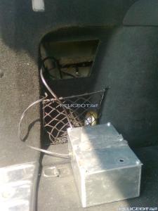

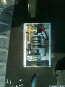

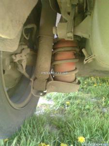

Уже целый год наслаждаюсь ездой , комфортом и ремонтом Пежо 307 св. Но с самого приобретения меня досаждало тарахтение в заднем отсеке. Открыв секретную дверцу я обнаружил коробочку из оцинковки , к которой подводились трубочка и провод. Этот объект не был никак не закреплен и во время езды создавал какафонию звуков, ласкавших мои уши в течении года. peugeot-lab.net - Фото0508.jpg. Вскрыв его я увидел вот чтоpeugeot-lab.net - Фото0504.jpg. Какой-то клапан, электро двигатель и что то вроде насоса. Провод уходит под обшивку салона, а трубочка идет вниз под днище ,тройником разделяется на две и идет ,насколько я мог понять, вот в эти баклуши в задних пружинах. peugeot-lab.net - Фото0506.jpg Вопрос знатокам : Для чего это ,как работает и можно ли ампутировать? Спасибо
а-ля пневмоподвеска. Кит установлен прежним видать владельцем для поддержки клиренса. Можешь снять и забарыжить или сам используй, если грузишься под потолок. :rolleyes:
Спасибо за информацию. Мои предположения подтвердились. Буду удалять, баклуши порваны.
