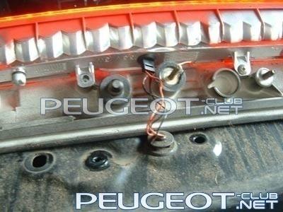

Симптомы:
Звук у радио приглушается или совсем замолкает при торможениях.  При прослушивании CD все нормально.
Причина:
Короткое замыкание дополнительного стоп сигнала на радио антенну.
Радио антенна в Peugeot 307CC расположена внутри спойлера расположенного на крышке багажника.
В связи с этим было обнаружено, что один из проводов идущих к стоп сигналу был пережат, и производил кз на антенну при торможениях.
Решение:
Снять спойлер, заизолировать и аккуратно проложить провода стоп сигнала.
На фото показан снятый спойлер с крышки багажника и провода которые нужно заизолировать.
Вопрос. как до этого додумался ????? стоп-сигнал, антенна вещи разные )))))
пол машины разобрать надо
