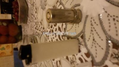

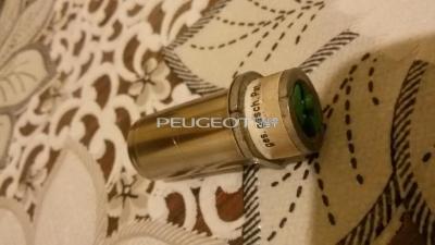

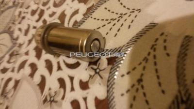

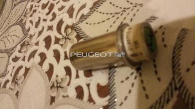

Ребятки!!! Скажите с полной уверенностью, как работают защитные дуги. Например на БМВ они многоразовые, то есть боёк электромагнитный. На наших ССшках их называют "Пиротехнические Дуги" . Я демонтировал Какбы пиропатрон, но я сомневаюсь в его нутре, думаю, что это Соленоид. По номерам не наити замену, проверять боюсь. Дука, скорее всего сработала по инерции от хлесткого удара, вылетел сердешник искомой детальки.
Может взрывоопасное как то метят по особому?
Вот ты экстремал, у меня друг от опеля случайно сиденье снятое уронил, там преднатяжитель механический сработал, мы сжать его обратно несмогли, а ты в пиропатроны полез :)
Что по делу, есть конторы которые восстанавливают подухи, попробуй поискать, может они что подскажут. Я щас не имею ввиду понатыкать сопротивлений, а говорят что заправляют заново и меняют пиропатрон.
Ноль экстрима, там этот сердечник курок срывает с зацепа, я его зачем то обратно пальцем затолкал, а дуга вылетает за счет пружин, пол дня сегодня пытался в зацеп поставить(только гемморой старый пробудил, в купе не так просто это сделать), пока просто без искомой детали. В стекло упирается, скрипит неприятно, потому и спешу разобраться с этим.
Судя по простой расцветке берут сомненья что это патрон)))
