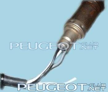

Симптомы:
Двигатель неустойчиво работает на холостом ходу.
Двигатель глохнет.
Сильный запах от выхлопных газов и/или черный выхлоп.
Высокое потребление топлива.
Решение:
Просто протестировать дергая за каждый провод по отдельности. Поврежденные провода вылезут из корпуса лямбда зонда. Не редкость когда поврежденный провод не один.
