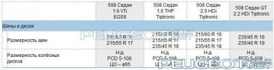

a.borisoff Опубликовано 13 мая, 2012 Опубликовано 13 мая, 2012 (изменено) в этой табле нет ширины и вылета... кто уже приобретал диски - отзовитесь... покупать у ОД - ИМХО извращение... Изменено 13 мая, 2012 пользователем a.borisoff 1
Oleg Root Опубликовано 13 мая, 2012 Автор Опубликовано 13 мая, 2012 я эту инфу видел уже... нет вылета и ширины диска...хочу просто уже сейчас комплект на зиму прикупить, а точной и проверенной инфы никак не могу найти... диаметр/ширина - 16/ 7.0Jпараметры - 5/108, вылет ET 43 - 48 (46 рекомендуемый)для 17 радиуса вылет 35-48 ( 46 рекомендуемый) ширина 7.0J - 8.0J
a.borisoff Опубликовано 13 мая, 2012 Опубликовано 13 мая, 2012 хреново... в екб такого вылета нет... 39 тока нашел на 16R подожду до августа, может появиться... если нет - придется у ОД покупать в 2 раза дороже... 1

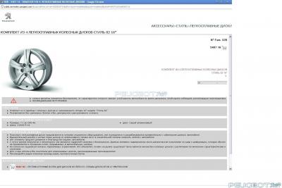

Oleg Root Опубликовано 15 мая, 2012 Автор Опубликовано 15 мая, 2012 смотри форум форумом а в пежо сервис боксе на примере дисков 16 радиуса вот такая инфа: ТЕХНИЧЕСКИЕ ХАРАКТЕРИСТИКИРазмеры: 7 J 16 CH5-46.Шина: 215/60 R 16т.е. вылет 46 1
a.borisoff Опубликовано 15 мая, 2012 Опубликовано 15 мая, 2012 (изменено) вылет 46 получается? а ты писал, что 43 рекомендованный... ни хера не пойму ващщще... Изменено 15 мая, 2012 пользователем a.borisoff
a.borisoff Опубликовано 15 мая, 2012 Опубликовано 15 мая, 2012 вылет 46 получается? а ты писал, что 43 рекомендованный... ни хера не пойму ващщще... Че скажешь, Анатолич?!
Oleg Root Опубликовано 16 мая, 2012 Автор Опубликовано 16 мая, 2012 Че скажешь, Анатолич?! получается 46. 43-48 диапазон видимо я с переводом напортачил. поправлю.
