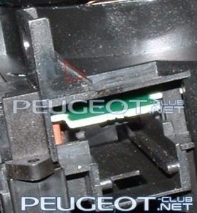

Проблема: При установке нештатного круиз-контроля бывает невозможно защелкнуть его в посадочном месте. Также касается пульта управления магнитолой.
Причина: Это может быть вызвано лишней треугольной секцие в подрулевом блоке. (См. фото)
Решение: Удалить как можно меньше мешающей пластмассы, для того, чтоб круиз-контроль был установлен доконца.
На фото внизу: Подрулевой переключатель COM 2000 -  Показано слот для радио переключателя. Область, которая может помешать установке выделена красным цветом.
